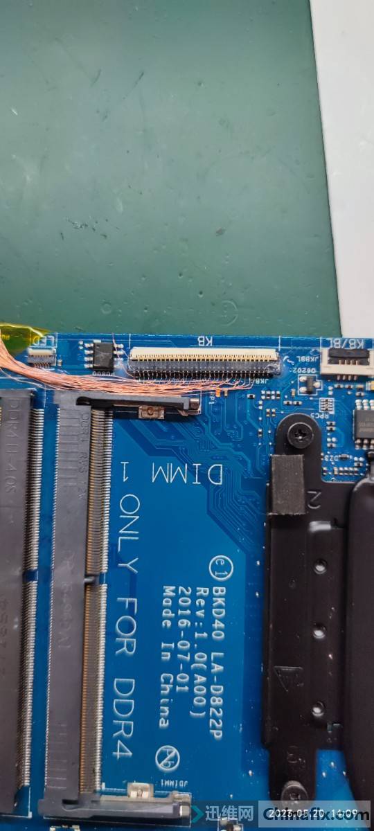

同行自己换C壳  拆机把键盘座子直接拉下来了  焊盘全部掉了  飞了30根线     如果是你们碰到会让换主板还是埋头苦干呢?

为什么不把座子取下来把线接过去打绿油,然后焊接,再打UV胶呢

尽量飞短途线。这样飞法显得凌乱 装机也容易碰断

发表于 2023-5-21 16:42:40 | 只看该作者 来自: 甘肃 来自 甘肃
xfzl 发表于 2023-5-21 07:21
主板飞线到键盘座容易些吧
他这个主板上走线太细了 而且非常不明显  主板走线还全部在键盘座子下面

焊盘走的都是板层?直接自己用绿油跟铜线搞个焊盘也行啊,用AB胶,热熔胶固定座子

刮出焊盘跟前飞较好

发表于 2023-5-21 07:21:33 来自迅维网APP | 只看该作者 来自: 湖南 来自 湖南
主板飞线到键盘座容易些吧
点评
他这个主板上走线太细了 而且非常不明显 主板走线还全部在键盘座子下面  详情 回复 发表于 2023-5-21 16:42

发表于 2023-5-21 10:47:40 | 只看该作者 来自: 湖南衡阳 来自 湖南衡阳
在接口附近找位置飞线啊 这多难看
回复 支持 1 反对 0
20#
发表于 2023-5-21 11:27:58 | 只看该作者 来自: 中国 来自 中国
在接口附近找位置飞线呀
