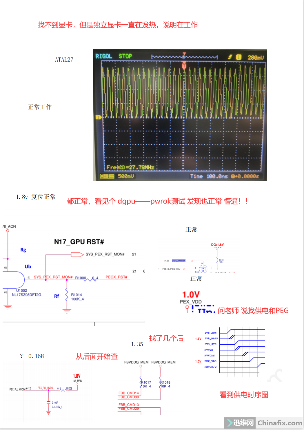

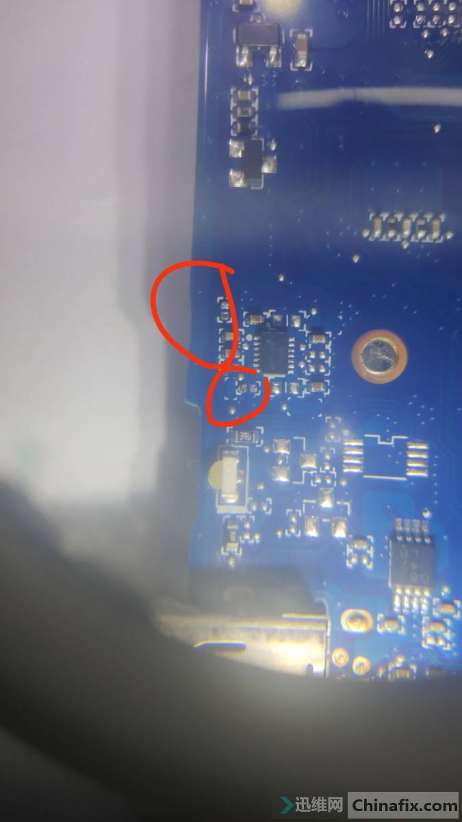

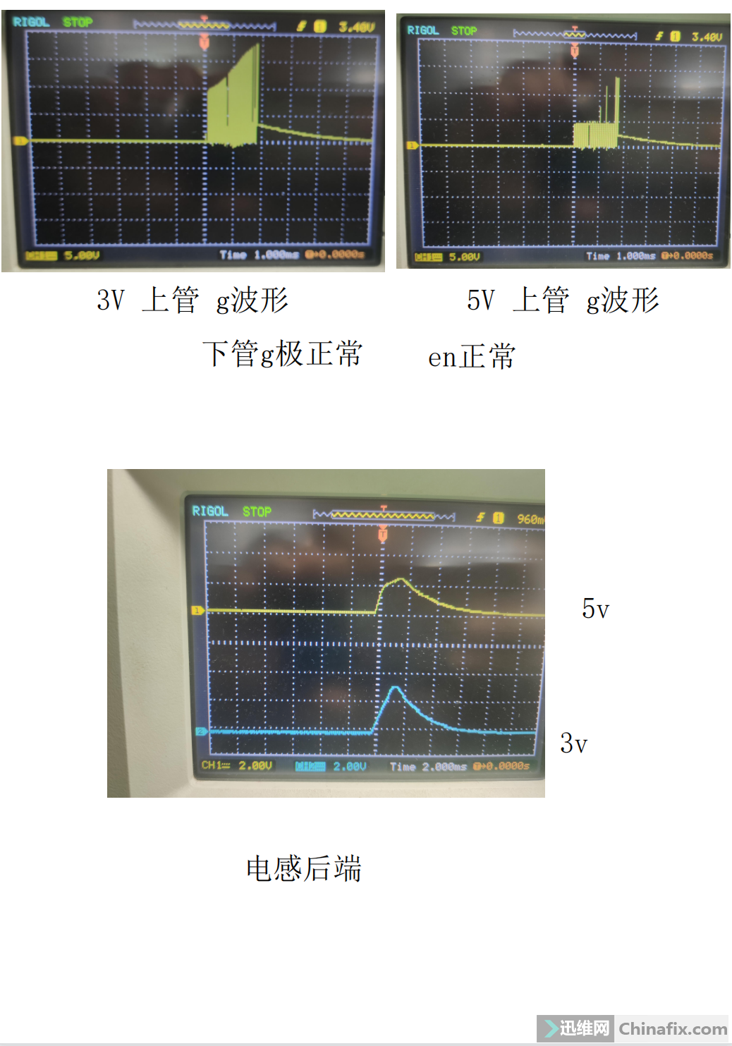

在黄老师和杨老师的带领下在一个月了,开始给我们发板上手维修,,不过刚开始到手里都是懵逼,慢慢回想自己学的 与老师说拿到手,应该先后干嘛。照葫芦画瓢,                    后面 开始维修自己的本 可以正常使用   但是找不到独立显卡了就只有集成显卡,
