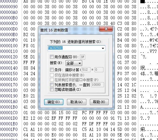

       开普勒架构显卡,核心代号以GK1XX,GK2XX为名,因为显卡素有马甲卡一说,因此不能只看GTXXX这样的型号生搬硬套。屏蔽显存通道,使得原版残疾没法用的显卡,通过一定的软件手段,舍弃损坏的部分,让剩余正常的部分依旧能正常使用起来,这才是最根本的目的。但我发现论坛并没有专门来介绍这类讯息的帖子,因此我想还是我写出来给大家参考参考吧,如有不对的地方,还请批评指正。
        起因是因为偶尔间得到一张D通道损坏的GTX770,作为核心物理性损坏(芯片基板被人强拆搞掉不少D通道下的焊点)。再想办法修复D通道已经不现实,除非换核心,这个就失去了本篇的意义。因此如何使得剩下的ABC三通道正常工作起来,才是重点。所以我们要做的就是通过修改显卡的VBIOS,屏蔽D通道,使得显卡还能正常工作起来。
        首先我们需要用设备提取出显卡的VBIOS,无论你是用编程器提取,还是软件提取,都行,只要是完全提取出来就OK。接下来,用WINHEX这样的16位进制编译器,打开这个VBIOS文件。可以看到,都是乱码。
接下来我们打开“搜索”,选择“查找16进制数值”
弹出个对话框
我们在对话框里面,输入“7AC82502”,然后点下方的“确定”
就能找到这个页面。
红框框圈出的,就是我们要修改的地方。现在是00,修改成不同的数字,就能屏蔽相应的通道,下表就是想要屏蔽的通道而对应的数字(本人拿GTX780做的验证,来检验6通道384bit所需屏蔽对应各个通道的具体参数)
我们现在想屏蔽D通道,因此得改成08,然后我们保存。

以上全是个人收集网上公开的资料再结合自己的一点想法,歪打正着得来,有什么不对不全的地方,希望能有大佬出来指正,谢谢大家。
补充:
1,有朋友问为何要搜索“7AC82502”,这个是以前十哥哥的帖子里说明,但他没告知为何要搜索这段字符,我通过*词语被过滤*看老外论坛,大意是这段是NVIDIA的显存通道配置文件部分。奈何鸟文水平实在是差,只能懂个一知半解。
2,有人问只能在384不能用在128吗?这……我不清楚为何会产生这样的歧义。但128也就AB两个通道,不是写01屏蔽A通道,就是写02屏蔽B通道,还是说写03,AB两个通道都屏蔽掉?
3,有大佬反应其实校验不用那么麻烦,直接用“KeplerBiosTweaker ”这个软件吧修改过的BIOS打开后,再保存就能完成自动校验,我试了下确实如此。

为什么要搜索 7AC82502  可否解释下,其它型号是不是也这样搜索呢

其实修过后校验 用kepler bios tweaker工具更方便一些 只要打开修改过的文件然后再保存一下就OK了 自动校验完成

只有384bit的才能改吗?128的不行?
