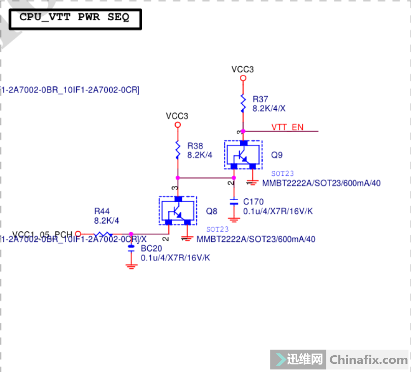

       主板型号:GA-H61M-DS2 REV2.2       故障现象:触发秒掉电

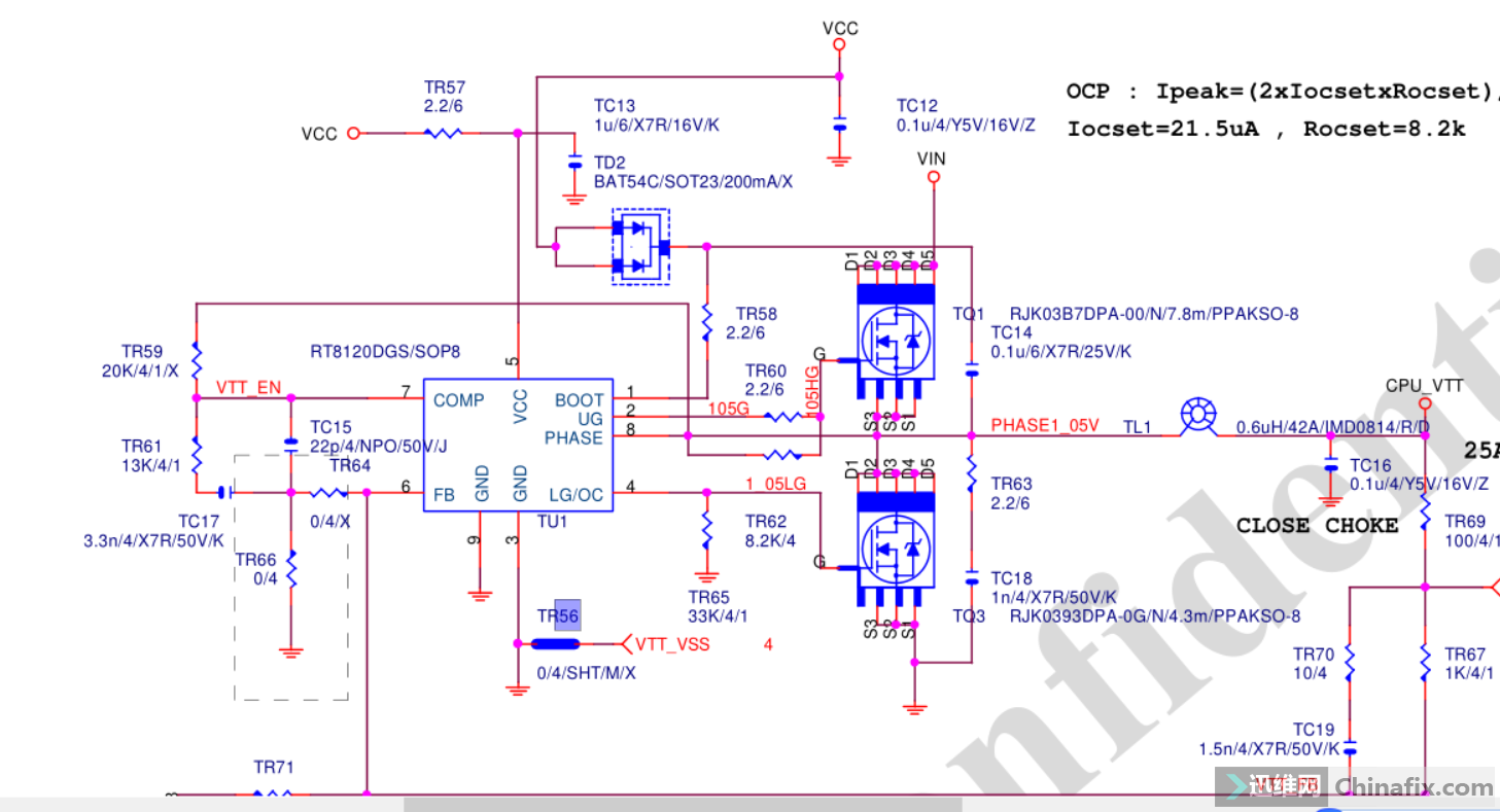

       图纸点位都有修起来很轻松,测量各大电压发现没有CPU_VTT
打开电路图测量RT8120D工作条件,发现没有VTT_EN
Q8损坏没有拉低Q9.直接拆Q9故障修复。

q8不通导致q9  G极为高,拉低vtt en了。拆了q9 vtt en就为高了

还真是个小白,因为拆Q9才能达到修复的目的。

直接拆掉就不受控,这个板子就只能这样修了,因为太旧了不赚钱

en人为置高不受控了。

小白问一句,q8坏了为啥是拆q9呢?
点评
就是不让VTT_EN受控了 道理很简单的 你看下图纸就明白了  详情 回复 发表于 2021-10-9 09:16
q8不通导致q9 G极为高,拉低vtt en了。拆了q9 vtt en就为高了  详情 回复 发表于 2021-10-7 21:51
还真是个小白,因为拆Q9才能达到修复的目的。  详情 回复 发表于 2021-10-7 10:56

其实不然,也就换一个三极管而已,不需要什么成本,但是即使更换了下次同样的地方也可能会损坏。直接拆了我觉得是最优选择,成本更低,故障率更低。

把Q8换掉不好吗 非要拆件

换了还会坏,拆了省时省钱不会再坏

这样子vcc_pch还没出来,vtt_en就先出来了。时序不对。虽然能用。

今天才学到三极管的应用,恍然大悟,en信号是低电平有效吗?为啥没看到打#号
点评
高低高,中间是低,en是高  详情 回复 发表于 2021-10-9 09:36
此处EN=3.3V,高电平有效,所以不用#  详情 回复 发表于 2021-10-9 09:34

换个NPN的Q8也不难,万一是VTT_EN的后级损坏了,直接拆掉会引起更多故障........
