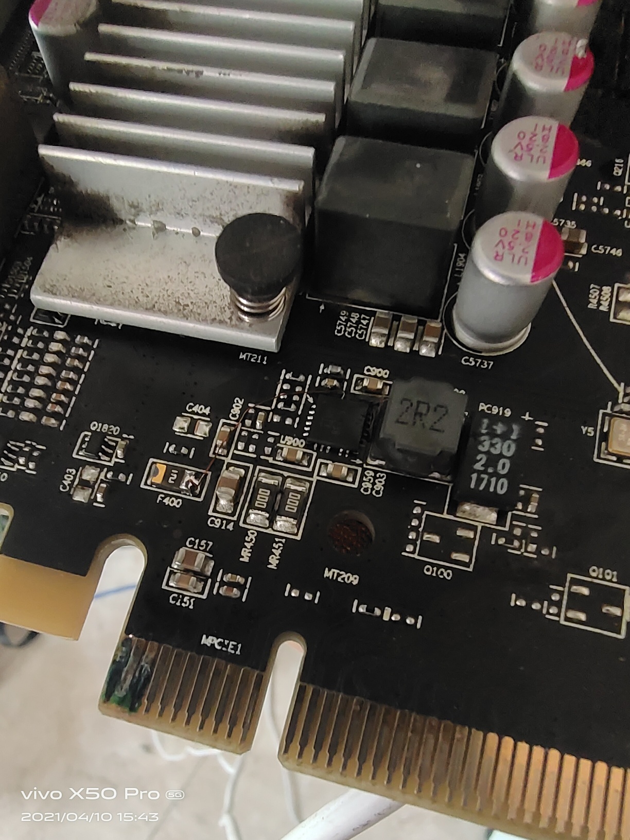

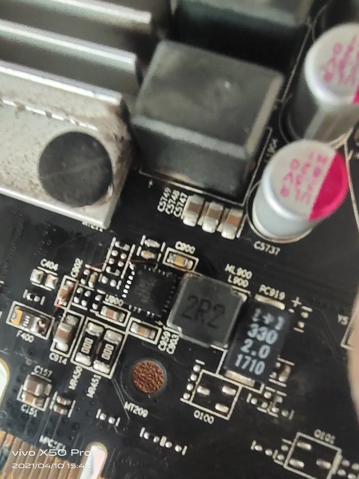

这个故障真的奇葩,PCIE上是正常的!原始故障是风扇转速慢,温度高!修复风扇故障后发现速桥线不识别了!测电压:核心供电正常,核心辅助供电无,显存供电无!这就奇怪了,不是显存供电先出吗?考虑到A卡不是所有时序都一样,那就正常修吧!
奇葩又来了:测1.8v供电无,测GS7103 EN无 3.3 5v正常!直接飞3.3给EN,1.8v正常!
一顿操作后还是不识别显卡,测核心辅助供电无,此时GS9238开启信号已经正常。测条件吧!发现3.3有了,5V没有。看来就是5v不正常。直接飞5v过去,开机上电识别到了。挖矿24小时测试正常。收钱发货
这个故障一共是三张一模一样的卡,搞不明白的是:5v非PCIE提供的吧?那为什么在主板上能识别,速桥线就不行呢?已排除速桥线故障。卡是修好了,可是原理还是不懂。
