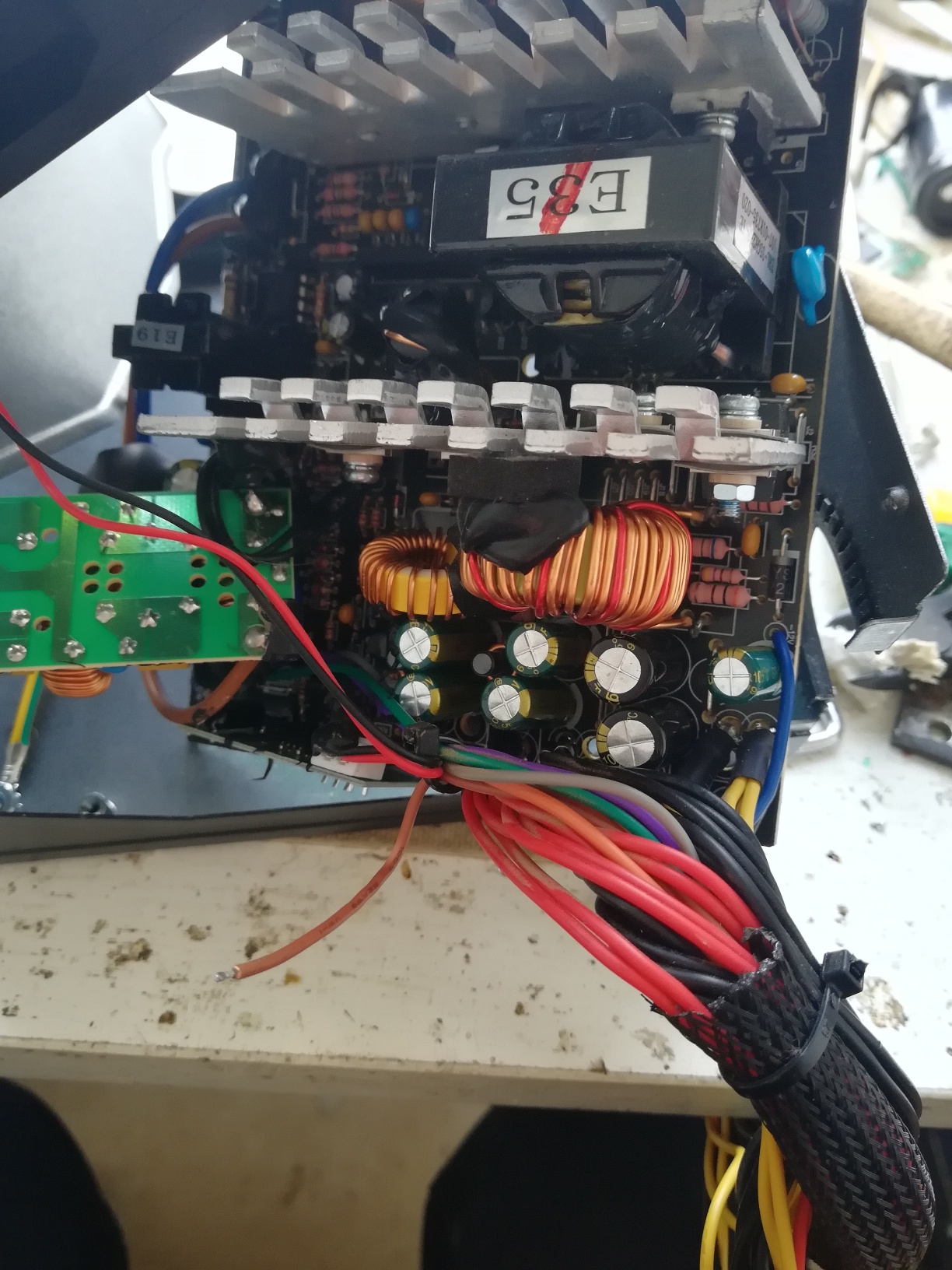

      送了个台机来修,说是会死机,不稳定。
     9100F B0加上H310板子,爱国者550W的电源
      拆开一看,主板的PCI-E切换IC烧坏,测量了ATX供电,测试的时候都正常。怕机器不稳定,就换了片V星B250的板子。结果客人用了几天就抱回来,说是有时碰到机箱就重启,后面直接不开机。

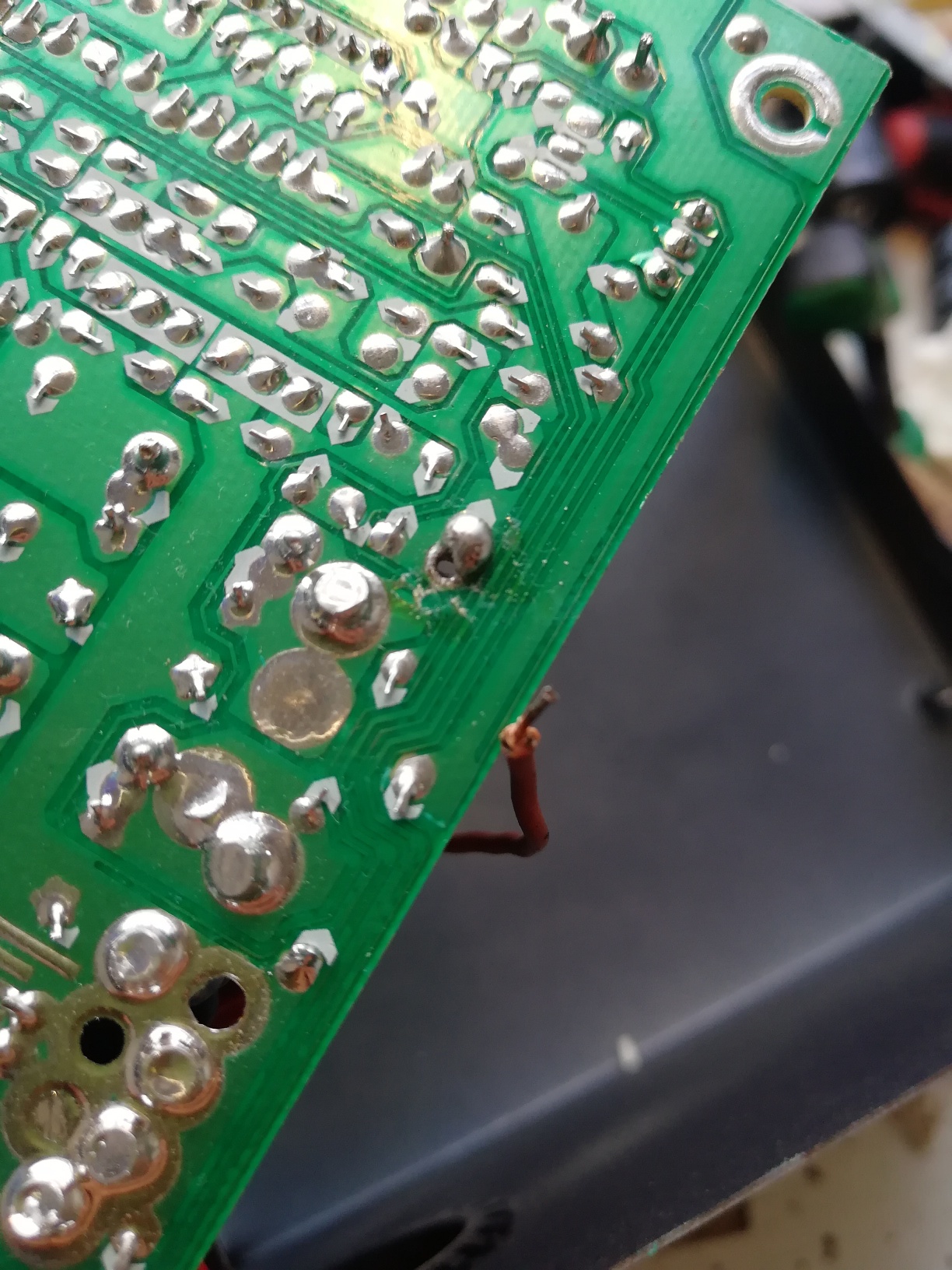

        拆机,主板不触发,桥短路,麻烦大了。重新找片V星H110装上,测试中发现bios显示核心供电2.07V,5V显示10V,12V,显示24V,赶快顺手测试一下电源的供电,电源5V,12v都正常,接着测试IO的VIN,发现几个VIN电压都超过1V,在1V-2V跳变,以为是主板故障,换IO试试,故障不变。顺手测试IO的3.3V供电(由ATX3.3V提供),发现电压到4.5V,且有波动。关机,拆爱国者电源。
       如图所示,3.3V电压反馈线虚焊!焊好修复,白烧一片主板。痛苦,这是不认真检测的下场。
