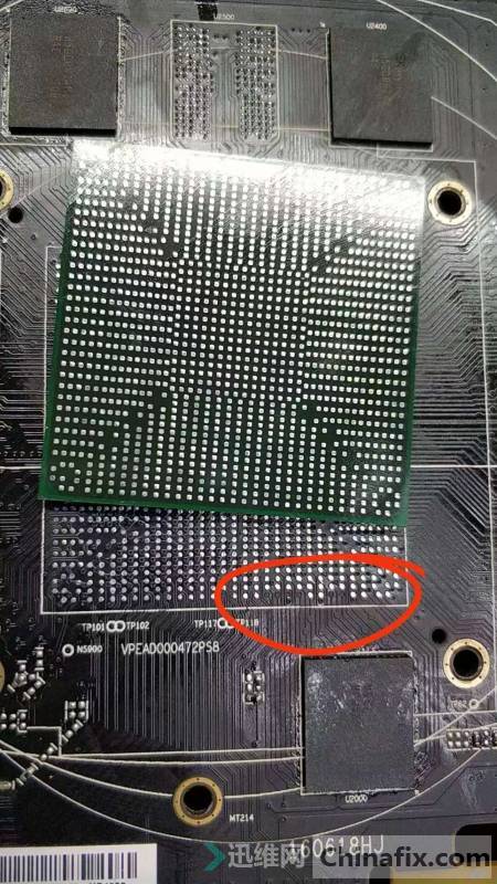

1060没有1.8V  第7脚5V EN 线不通,飞线5v改0欧电阻为10K,不然芯片会烧掉
P6000显存孔不通 用0.2MM的钻头.好歹4万块的卡了,怎么也得修修.
580 补点,这个没啥说的,辛苦钱。补了显存补核心

卡变形还是摔的???楼主收了多少钱
点评
580,楼主不用心呀  详情 回复 发表于 2019-11-14 17:08

luteaxoy 发表于 2019-11-14 16:23
卡变形还是摔的???楼主收了多少钱
580,楼主不用心呀
点评
看心情,成本为0,手工取下显存,核心,补点,回植上去,2个小时吧!同行多少都可以啦,客人150起!辛苦钱  详情 回复 发表于 2019-11-14 20:12

遇到两张和图上面一样掉点的,这个补点怎么补呀,楼主都是用什么方法去补点的
点评
嗯,让楼主详细点传授一下经验  详情 回复 发表于 2020-2-19 11:47
嗯,让楼主详细点传授一下经验

这个补点,跟修手机的一样吧?
