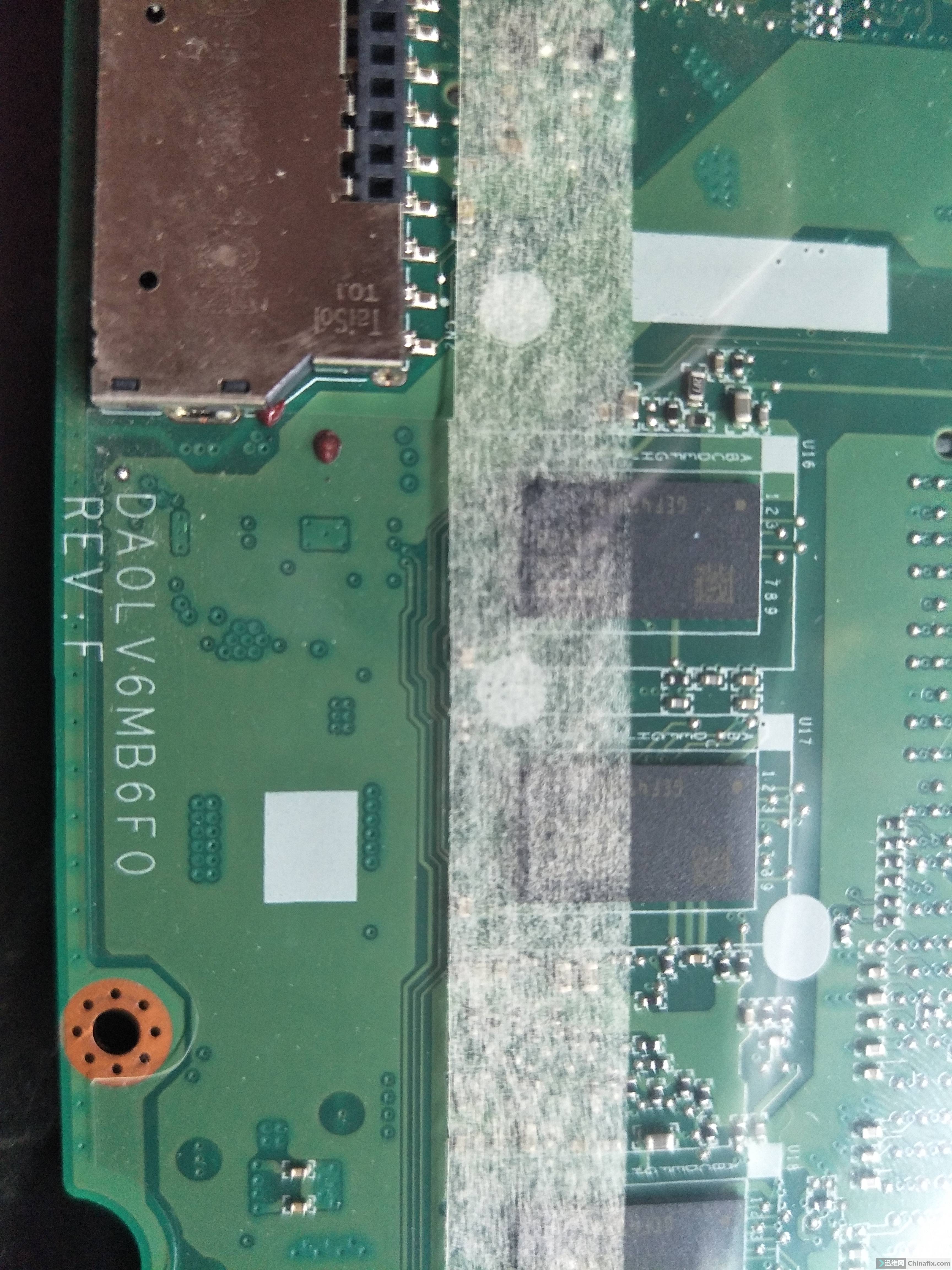

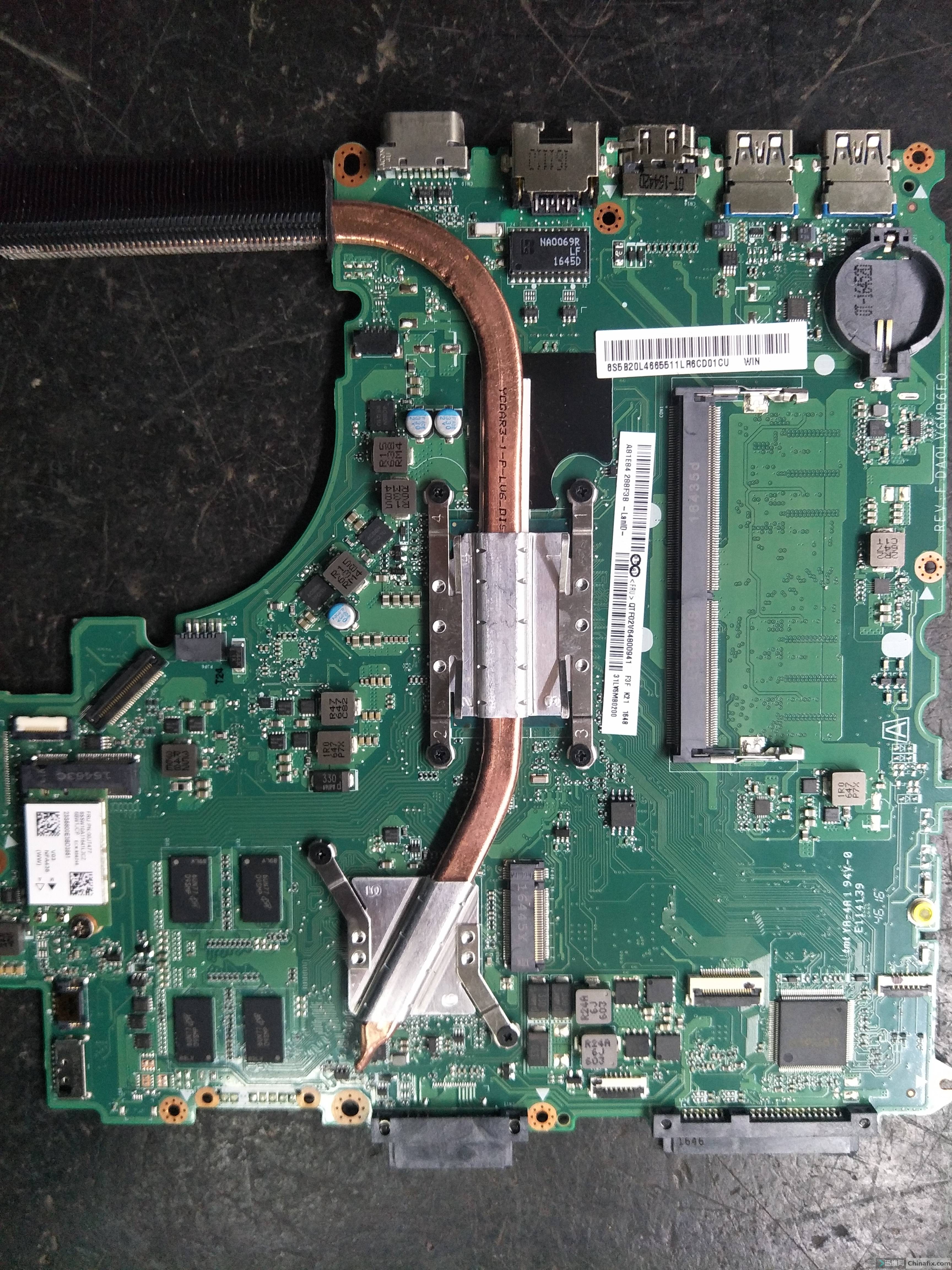

Lenovo v310-14isk 板载I5CPU 板载内存 独显四个显存   故障:开机电流0.4-0.6之间不亮机,电压正常,刷BIOS搞定。主板版号:REV:F DOLV6MB6F0
楼主上传,别人未测试,下载测试正常的记的留言反馈     -版主留
