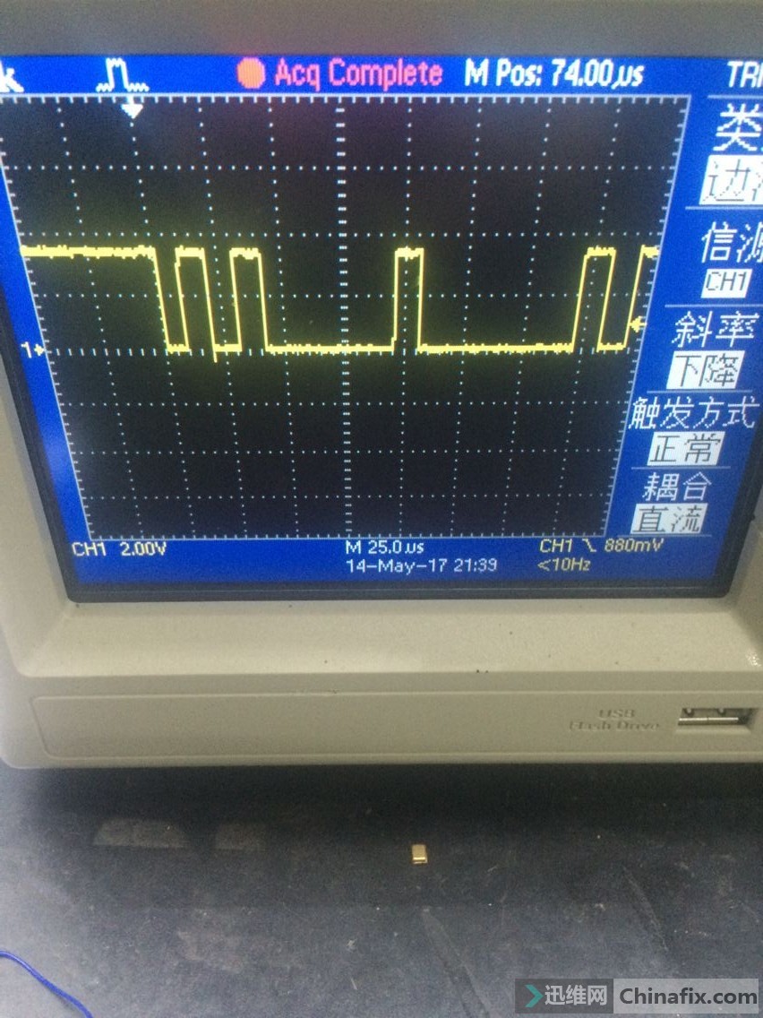

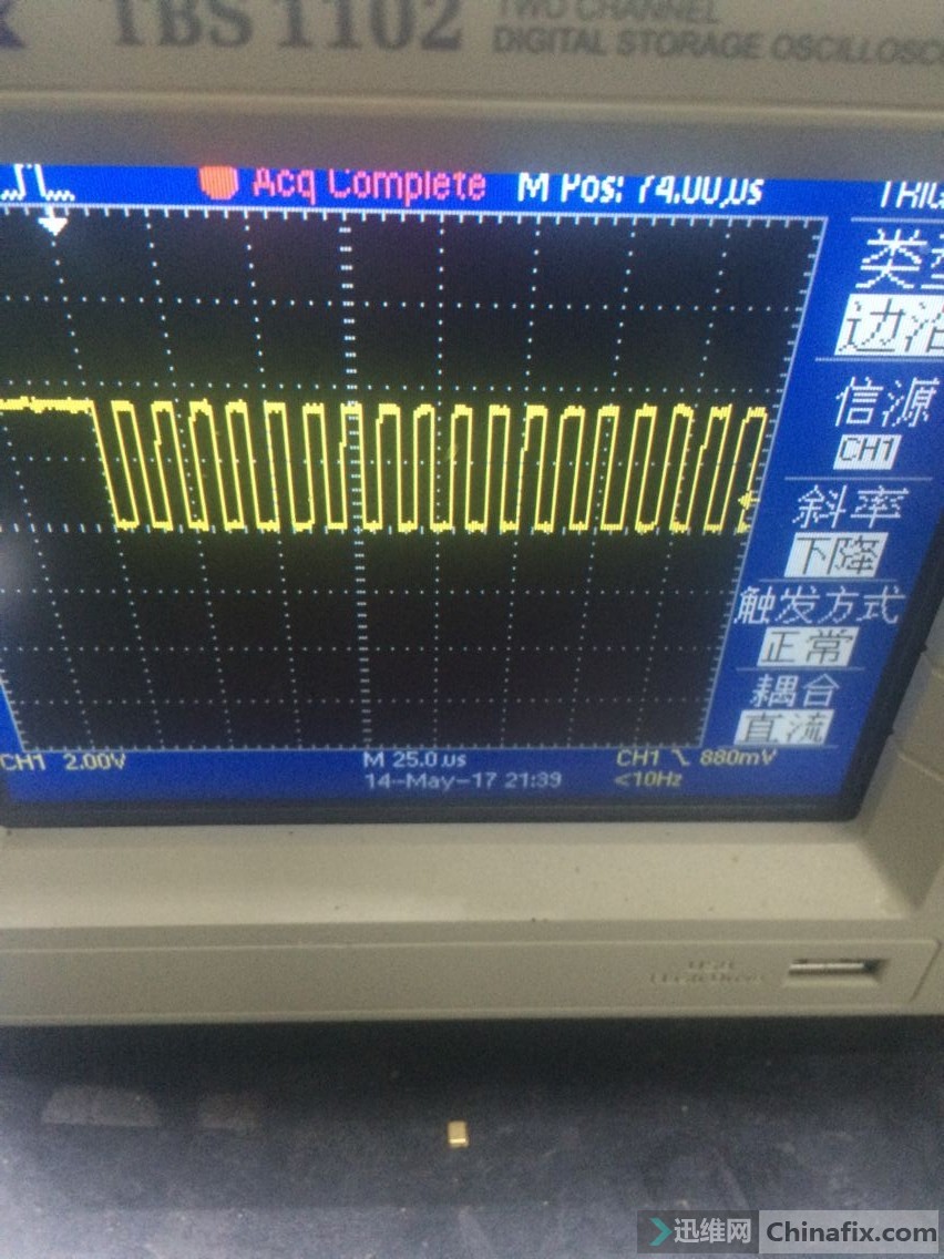

3.都2点几安的电流了,看下到底啥情况。示波器,直接测量202、200脚。此波说明已经跑码,而且已经过了内存(有说的不对的地方,还请大神指正)

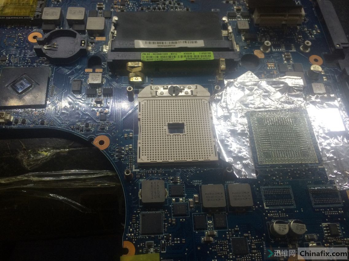

4.接下来测量显卡的工作电压:1.8V  1.5V  1.2V  1.0  0.9电压都正常了。上BGA加焊,故障依旧。
5.直接更换吧

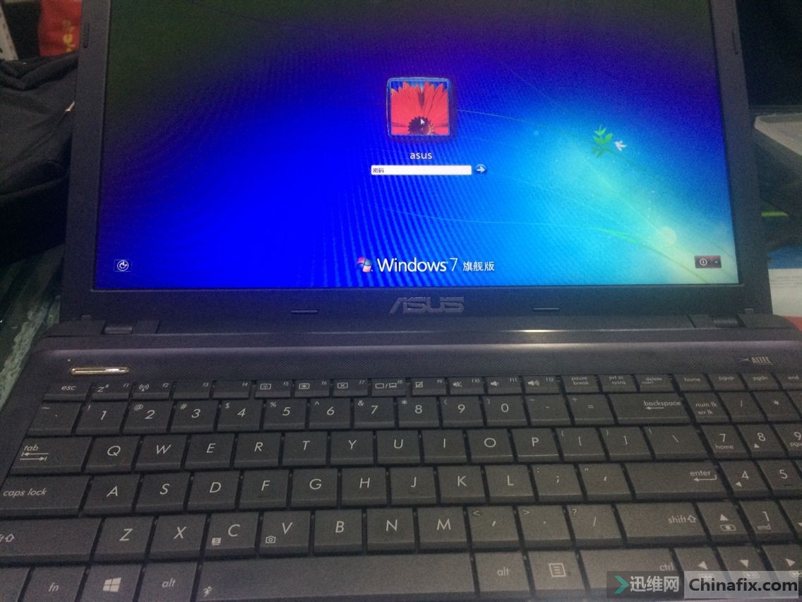

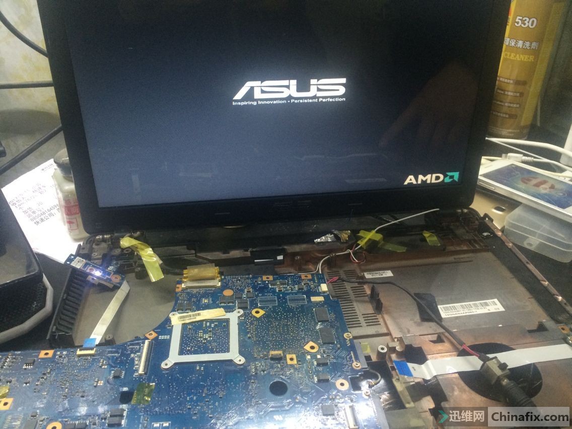

6.更换完成,上维修电源,一抬头电流已经2点几安了。短路?重新关机,恢复正常待机。看来是自动上电,吓我一跳。把显示屏接过来看。已经亮机
7.维修动作:更换显卡。

其实个人觉得 抓了SMBUS总线有波已经跑码,可以直接去抓EDID 没EDID 测试完显卡条件加焊后进行更换显卡。
