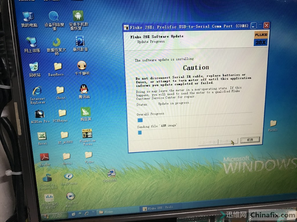

之前一直都是使用这出厂固件最原始的版本!前几天到福禄克官网找设备突然发热有对应的固件下载!一下连接是中国官网的F28*固件下载页面!版本是V1.11!
http://www.fluke.com/fluke/cnzh/support/software/DMMUpgrade.htm
心想只要有微小的升级都要尝试,这是我这种强逼症的病态!接着就寻找升级方法与IRDA数据线!谁知道在寻找方法的过程中在一个知名数字论坛又发现了原来USA的福记官网上的版本是1.16!真是喜讯接二连三啊!其实升级方法非常傻瓜,主要的问题就是IRDA数据线,原厂的1K多,没有理由就为了升级而破费!幸亏在那个数字论坛上已经有高手制造出来!其实那东西就是一个TTL转USB,在TX与RX上接上红外线对管就行!有兴趣的朋友可以自己DIY一个!看图吧!
http://en-us.fluke.com/support/software-downloads/
新功能有待发掘!
我最希望升级后能省点电!
软件我就不上传了!国行的1.11,USA的是1.16,大家喜欢那个就下那个,连接都有效的!287与289有C和没C都通用!还有第二相片的是PC套件,升级固件不需要!用途是采集数据用!如果有人需要可以在网上下载!
