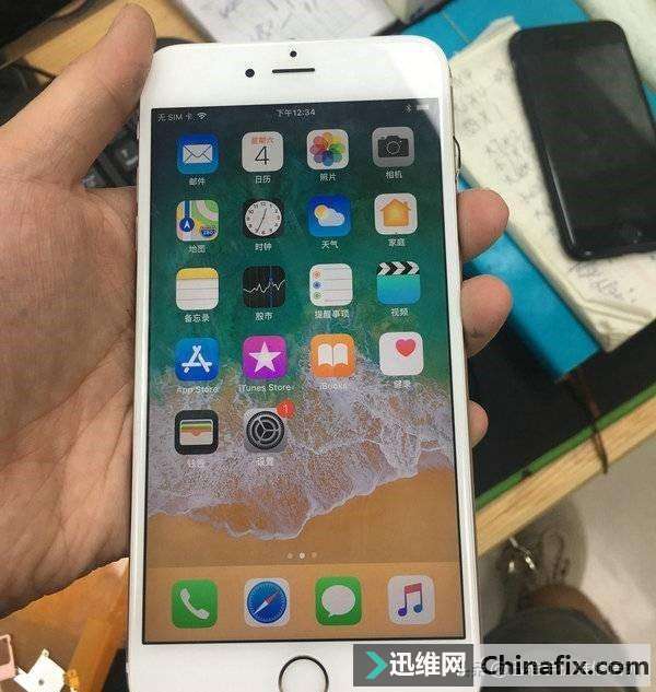

接修一台iPhone6SP,描述的故障是更换电池后手机出现插充电器充电无反应,还伴随着机器频繁重启,在能进系统的情况下指纹键返回功能也不能用。只更换了一块电池,就造成这些故障,确实闹心。

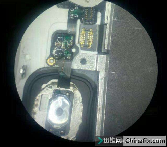

接下来再修指纹、返回功能不好用。用镊子去触碰指纹返回脚发现有返回功能,这就证明不是主板故障,问题出现在屏或者指纹上。

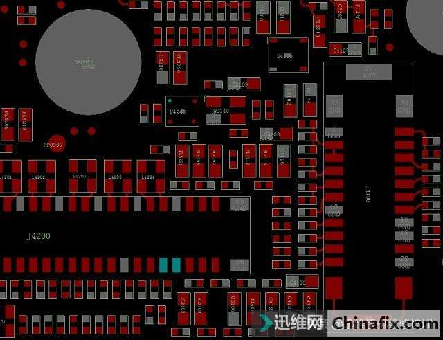

打开鑫智造(私信回复“图纸”免费领VIP会员,抢先体验)对比点位图,万用表测量屏幕对应主板返回功能的脚位,结果是通的,那就只剩下指纹了。测量指纹发现OL断线了,问题找到,直接飞一根线。
