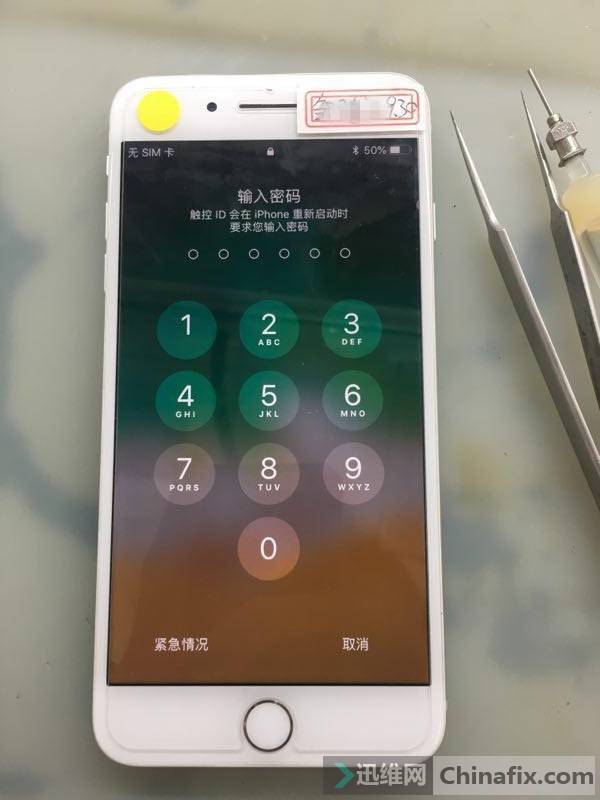

  大家好,今天接收一台iPhone7plus,顾客描述重摔后手机不开机,一起来看看吧!
  首先拆开上可调电源触发,发现机器触发30MA。
iPhone7plus手机不开机故障维修 图1

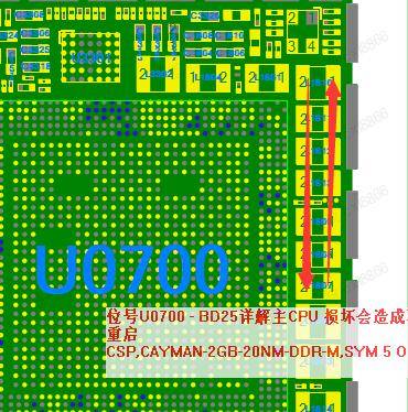

  把主板拆下,这种电流最先检查的就是CPU附近,把CPU屏蔽罩拆下在显微镜下观察,发现CPU右边电感有松动,把CPU周边胶挂掉发现电感全都掉了。
iPhone7plus手机不开机故障维修 图2
  把掉下来的电感下面焊盘处理干净,重新补上发财小电感。
iPhone7plus手机不开机故障维修 图3
  补上之后上屏重新开机,发现机器能正常开机进系统。
iPhone7plus手机不开机故障维修 图4
  进去之后测试所有功能正常,手机不开机到此维修结束。

是CPU供电没到位吗??????????
