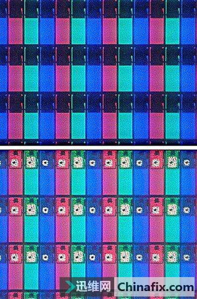

  TN屏幕到底是怎样生产的呢?我们来看下原理。将两块偏光镜P1和P2互呈90度平行摆放。在偏光镜P1,P2间注入液晶LC(实际上偏光镜和液晶还隔有玻璃层G和导电板E1,E2),在不通电的时候液晶分子会呈螺旋状排列,使光线慢慢扭曲透过偏光镜。通电的情况下液晶分子会因电场作用顺偏光镜法线方向排列,由于两块偏光镜呈90度方向,这时光线不能透过偏光镜。
左:电路断开,液晶亮    右:回路接通,液晶不亮

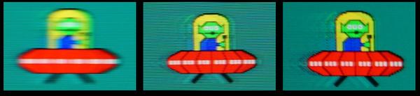

  而我们平常所说的灰阶响应时间,指的就是液晶单元针对输入信号从一个灰度值过渡到另一个灰度值所需要的时间,即液晶单元从一种分子排列状态转变成另外一种分子排列状态所需要的时间,响应时间愈小愈好,它反映了液晶显示器各像素点对输入信号反应的速度,其原理是在液晶分子内施加电压,使液晶分子扭转与恢复,而通常提到的25ms、16ms就是指的这个反应时间,反应时间越短,则运用者在看动态画面时越不会有尾影拖曳的感觉。
从左往右反应时间越来越短

  作为原生6Bit的面板,TN面板只能显示红/绿/蓝各64色,最大实际色彩仅有262.144种,即使通过“抖动”技术可以使其获得超过1600万种色彩的表现能力,也只能够显示0到252灰阶的三原色——最后得到的色彩显示数也只有是1620万色而已,而不是我们通常所说的24位真彩色(亦即1670万色),加上TN面板提升对比度的难度较大,其直接暴露出来的问题就是色域窄、还原能力差、过渡不自然,以及可视角度窄等问题,而早期产品甚至还有拖影和重影的问题(而对于玩游戏和看电影来说,色彩和可视角度都是很重要的)。
