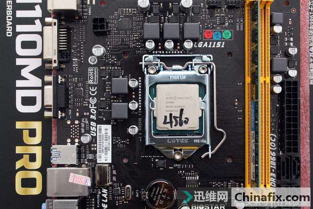

  G4560属于英特尔第七代酷睿架构,与其同时推出的200系列主板仅有H270和Z270两个型号,入门级空缺依然由上一代H110来填补。当前的主要问题是H110需要升级最新版本BIOS才能支持G4560处理器,这点成为追求高性价比的关键所在。
花奔腾的钱买i3?Intel G4560怎么搭配最合适
  由于京东并不提供具体批次主板的BIOS信息,直接购买依旧有一定风险,不过淘宝上已经有很多商家直接给出了主板与处理器搭售的套餐,提供完全兼容保证。如果是老机升级,可以选择储存极客推荐的这套主板,可以利用上原有的DDR3内存,减少重复投资。
Intel/英特尔 G4560 散片处理器 七代双核四线程正式版 配H110 B250
BIOSTAR/映泰 H110MD PRO主板 支持G4560

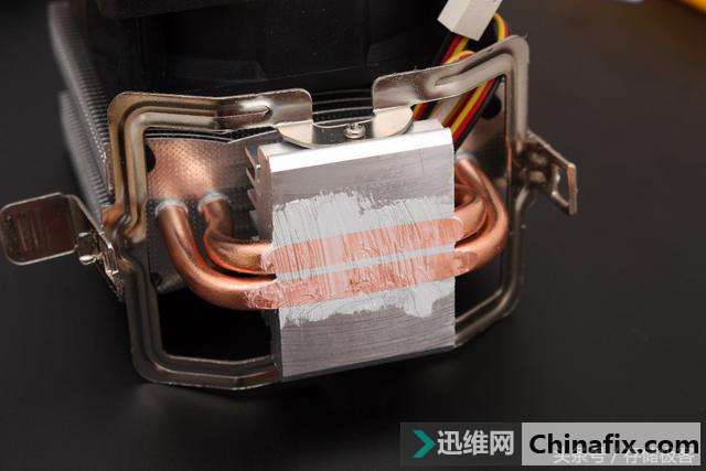

  红海mini运用了HDT热管直触技术,虽然热管与处理器顶盖直接接触缩短了热量传导过程,但热管间隙可能会影响散热效果,所以需要预先在热管间隙部位涂抹薄薄一层填补空隙。

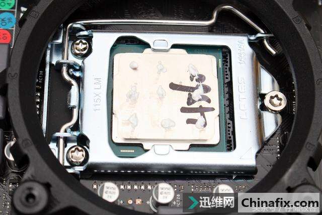

  处理器硅脂的涂抹也是一门技术,硅脂是为了填补处理器与散热器之间的细小空隙,帮助热量传导。不过尽管硅脂热传导能力比空气强很多,却依然远不及金属,所以硅脂的涂抹要求是越薄越好,力求均匀,但不可贪多。
  红海mini的散热器扣具规划不是很合理,选择正常向后吹的风向时,侧面扣紧位置会与主板供电元件冲突,需要先扣好散热器,再将扣具固定到主板上。

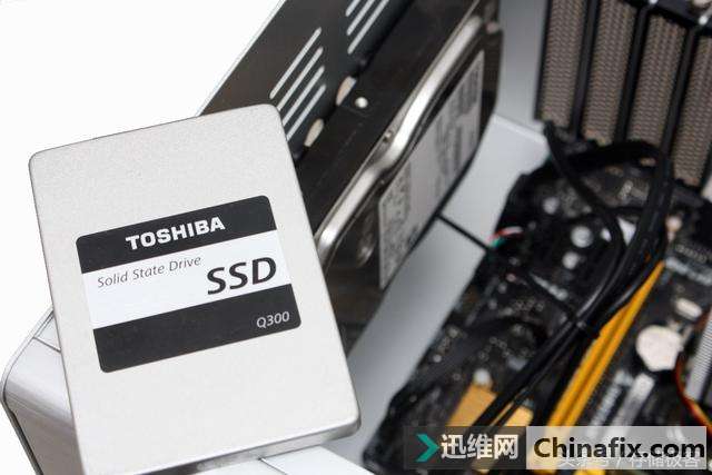

  由于是老机升级,内存、显卡与机械硬盘直接利用原有配件,新增了一块ToshibaQ300 120G固态硬盘。
  虽然去年以来固态硬盘价格有所上涨,但它对于电脑运用体验的影响尤为显著。简单的说,一块Q300固态硬盘能让一台电脑的运用体验从安卓的卡慢瞬变为苹果的丝般顺滑,而且更重要的是固态硬盘没有磁盘碎片的困扰,长期运用不掉速的体验也是长期运用所看重的优势。

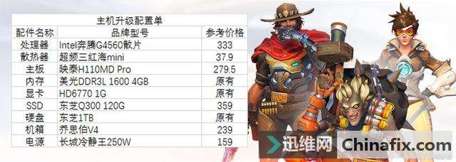

  以下就是小编本次老机升级的装机配置单,根据大家个人需要,也可在显卡上再做些调整,以适应自己游戏需要。
