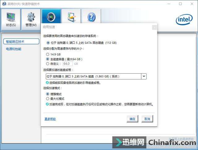

  支持SRT智能响应的主板有Z68、H77、Z77、Z170、Z170、H270和Z270芯片组。要开启SRT智能响应,需要先将BIOS设置中磁盘控制器工作模式从AHCI改为RAID,运用UEFI模式在机械硬盘上安装操作系统和Intel RST快速储存技术软件,将SSD固态硬盘作为副盘挂载,就可以在快速储存技术软件当中找到性能选项,开启智能响应加速。
谁说屌丝不能有幸福?小容量固态硬盘也能玩转大游戏
  SRT智能响应有增强和最大化两种模式,前者只缓存常用的数据用于加速读取,后者除了加速读取之外还会对写入数据进行缓冲,提升写入性能。增强模式下固态硬盘的实际写入量是非常小的,适合普通的TLC固态硬盘,而对于ToshibaA100这类原厂eTLC固态硬盘而言,它们的写入寿命指标普遍在30TBW以上,可确保每天至少28GB的数据写入,完全可以开启最大化模式充分增强系统效能。

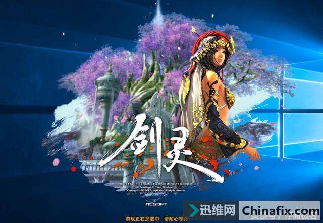

  下面小编就为大家实际测验一下SRT智能响应的实际运用效果,看看以小博大是否真有实效!第一个测验场景为剑灵选择服务器后点击“开始游戏”起始,直至进入到角色选择界面:

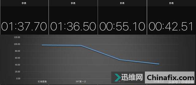

  小编分别记录了机械硬盘上打开剑灵的时间、组建SRT智能响应后第一次、第二次和第三次打开游戏的时间,每次测验前都重新启动一次电脑以避免内存缓存对测验的影响。可以显著看到的是随着打开次数的增多,剑灵的加载所需时间缩小到了原来的一半以下。

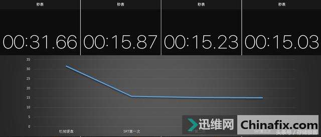

  第二个测验场景是剑灵从角色选择界面读条到进入游戏内为止。剑灵的小狐狸读条速度在得到SSD固态硬盘加成之后大幅提升。
  读条加速相比打开游戏的提升效果更为显著,因为之前测验过程中储存极客曾进入到游戏界面,这个过程中需要读取的游戏文件都已经被SRT智能响应技术提前储存到了ToshibaA100 120G固态硬盘当中,读取从机械硬盘转移到了固态硬盘当中,读取时间降低了一半。
