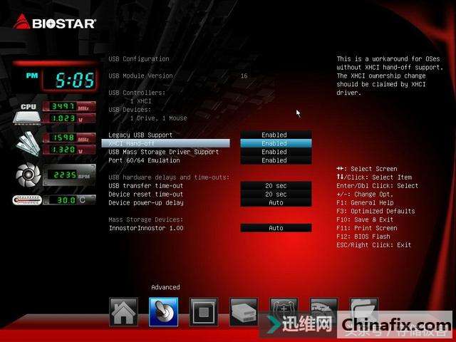

  其实早在Ivy Bridge平台英特尔就已经在为微软老系统用户挖坑了,它首次取消XHCI协议支持,使得系统安装过程中USB鼠标无法运用,除了翻箱底找出PS/2鼠标接上应急之外,就是像上图那样打开XHCI Hand off支持来搞定。不过更严重的问题是Win 7不能原生支持USB3.0,随着新系统USB3.0接口数量增多,没有USB3.0驱动也成了新平台安装老系统的一大阻碍。
跟微软唱反调 英特尔Kabylake平台硬上Win7全教程

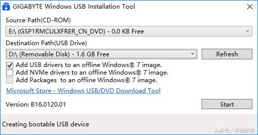

  要搞定英特尔挖出的USB坑,需要用到各主板厂商提供的Win USB Installation Tool,它可以自动为Win 7系统安装镜像添加Intel USB 3.0驱动支持,使其可以在新处理器平台上顺利安装。

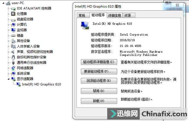

  上边这个难题其实已经有国内媒体谈到过了,不过核显驱动的问题却一直无人回答。大家知道上一代六代酷睿处理器是有Win 7驱动的,但到了第七代Kaby lake,英特尔明确表示不干了,不提供Win7核显驱动,就是要逼你升级系统。不过实际上小编在主板厂商官网下载了标注仅支持Skylake的核显驱动,一样成功的驱动了Kaby Lake的核芯显示芯片,下图是G4560的HD610核显在Win 7下的驱动信息:
  也就是说虽然英特尔嘴上说不支持,实际上这些人为挖出来的坑还是能够绕开的。除了USB和核显之外,大家还要注意的是磁盘控制器的驱动问题,这关系到用户运用固态硬盘的性能。

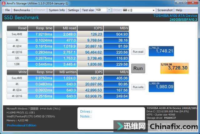

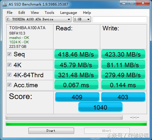

  下面以ToshibaA100 240G固态硬盘为例进行性能测验,Win 7默认的磁盘控制器驱动名为msahci,功能上仅能满足基本运用,性能比较一般:
  Anvil’s Storage Utilities测验:3728分

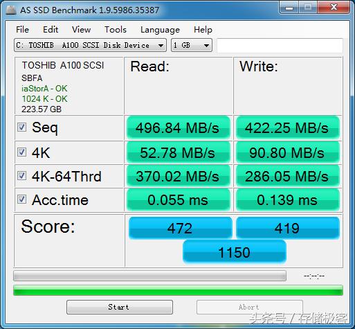

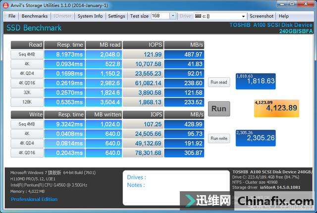

  从主板厂商官网上下载Intel Rapid Storage Technology(RST)驱动并安装,适用于H110/B250/Z170主板的是RST14.5版本,适用于H270/Z270主板的是RST15.2版本。在安装RST驱动后ToshibaA100 240G固态硬盘的性能获得不小幅度的提升:
  Anvil’s Storage Utilities评分达到了4123:
