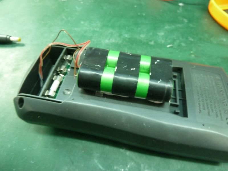

应几位同学的要求,把自己改装万用表的经验分享给大家,以后再也不用烦着到处找9V电池了。
而且改装了,充一次电可以用半年左右,可能电池比较差的都应该可以耐2个月左右。
进入正题,电池是用剖开笔记本电池里边的18650,如果哪位不稀罕的话应该淘宝上很多新的,也就十几块钱1颗。

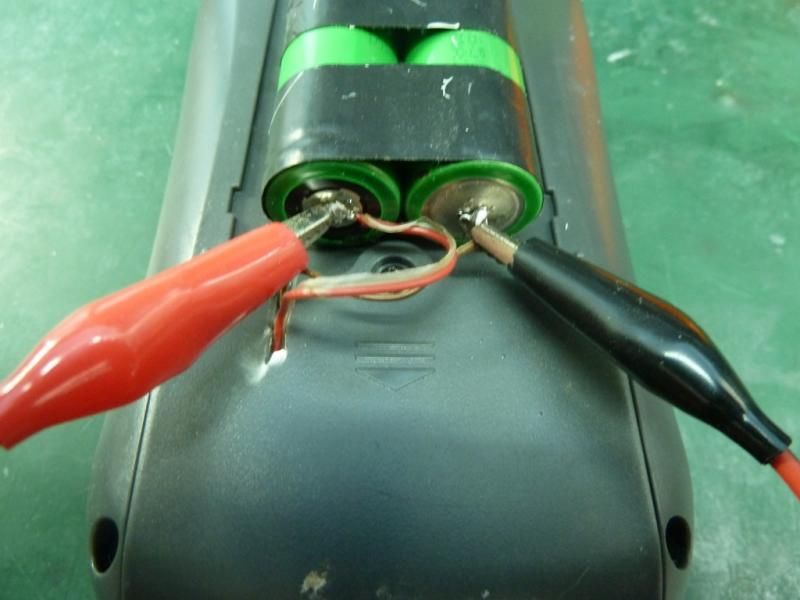

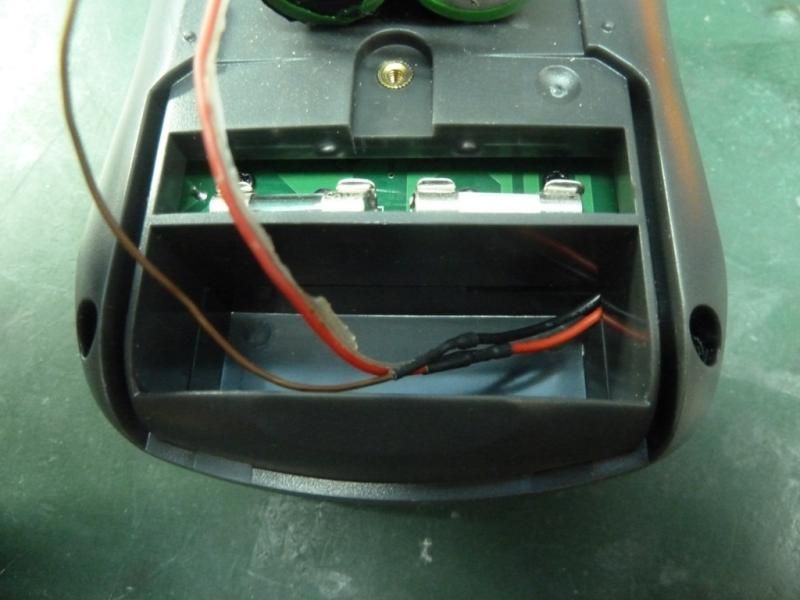

把两颗电池串联,18650的电压通常都在4.2V左右,串联2颗你就有8.4V了,把加减两头接出两条线来接到万用表原本的电源线里边去,大工告成!

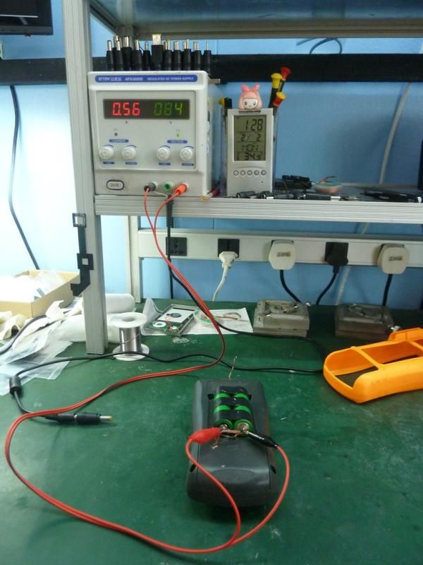

充电方面可以把线头留长一下,用万能电源调到8.4V左右,充到没电流就告满了!
