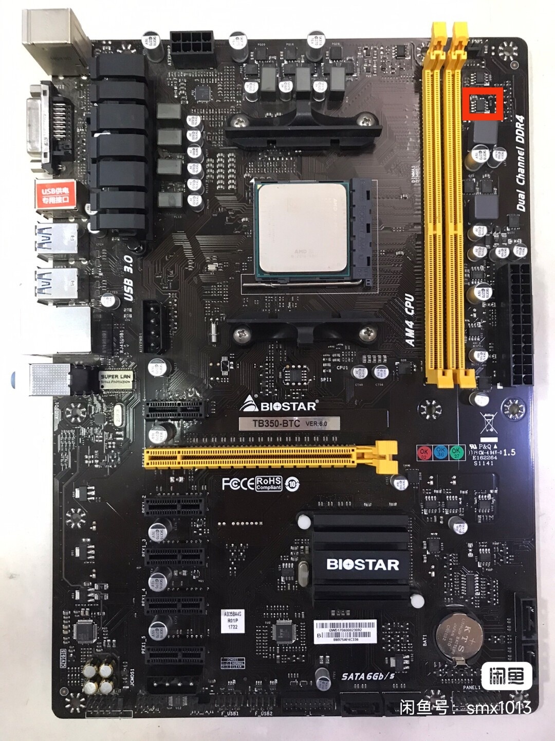

映泰b350 主板,谁有这个主板,能帮忙看下内存供电芯片的型号吗?麻烦告知,谢谢
发表于 2023-1-26 11:02:41 | 只看该作者 回帖奖励 |倒序浏览 |阅读模式 来自: 湖北武汉 来自 湖北武汉
红圈的位置

那个芯片是APW7120K。

发表于 2023-1-26 13:09:01 | 只看该作者 来自: 江苏 来自 江苏
这个芯片大部分都可以通用的 量下脚位 一样就可以互换

发表于 2023-1-28 10:55:42 | 只看该作者 来自: 中国 来自 中国
APW7120 fb  0.8v
