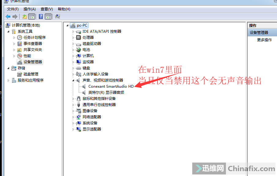

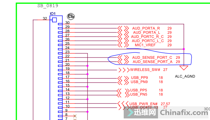

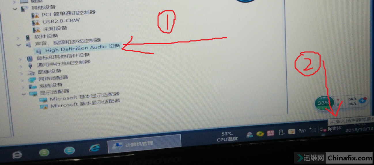

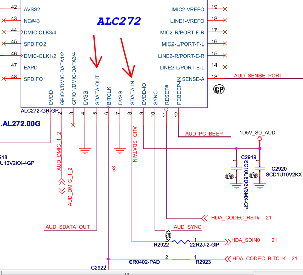

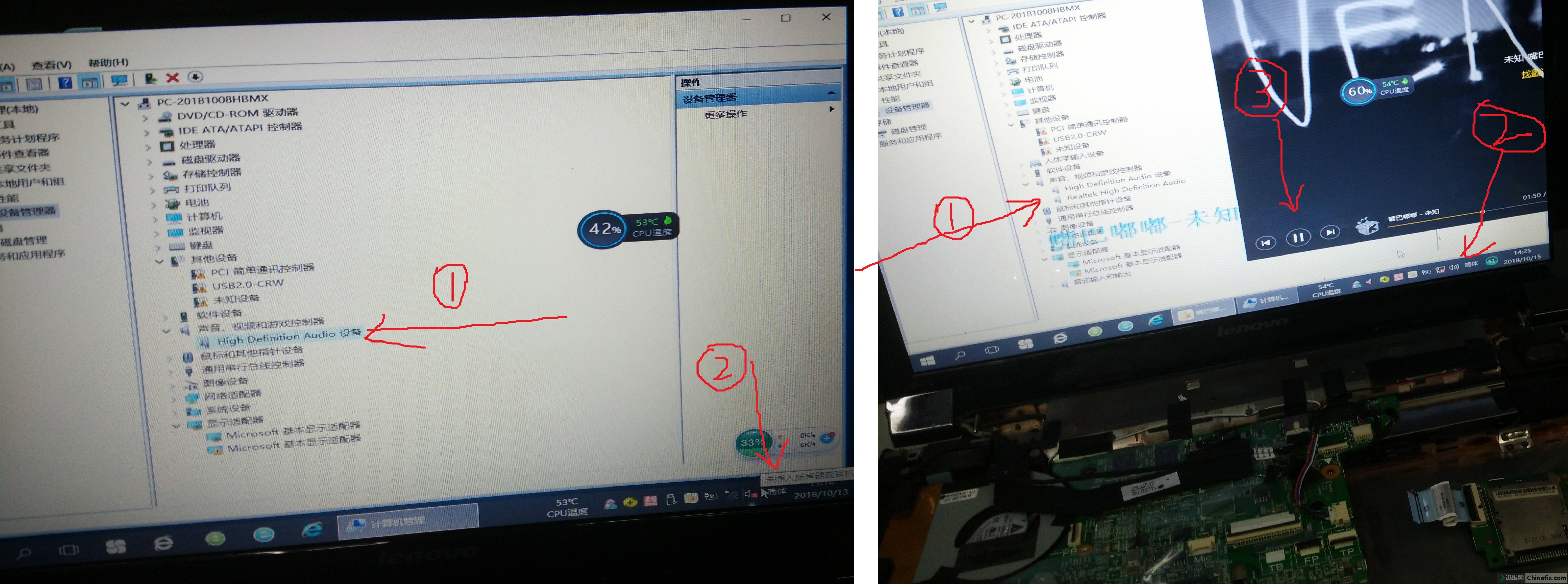

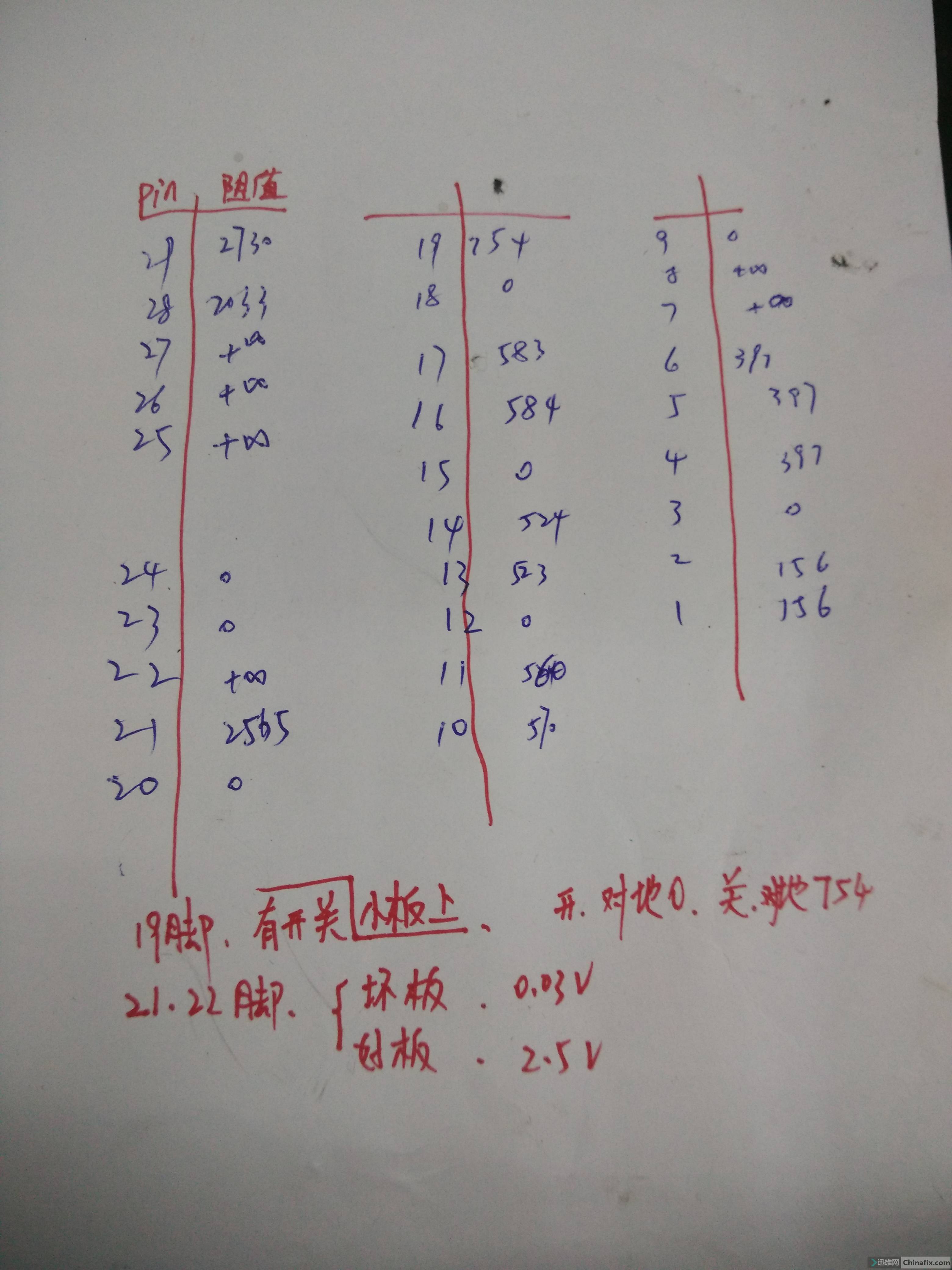

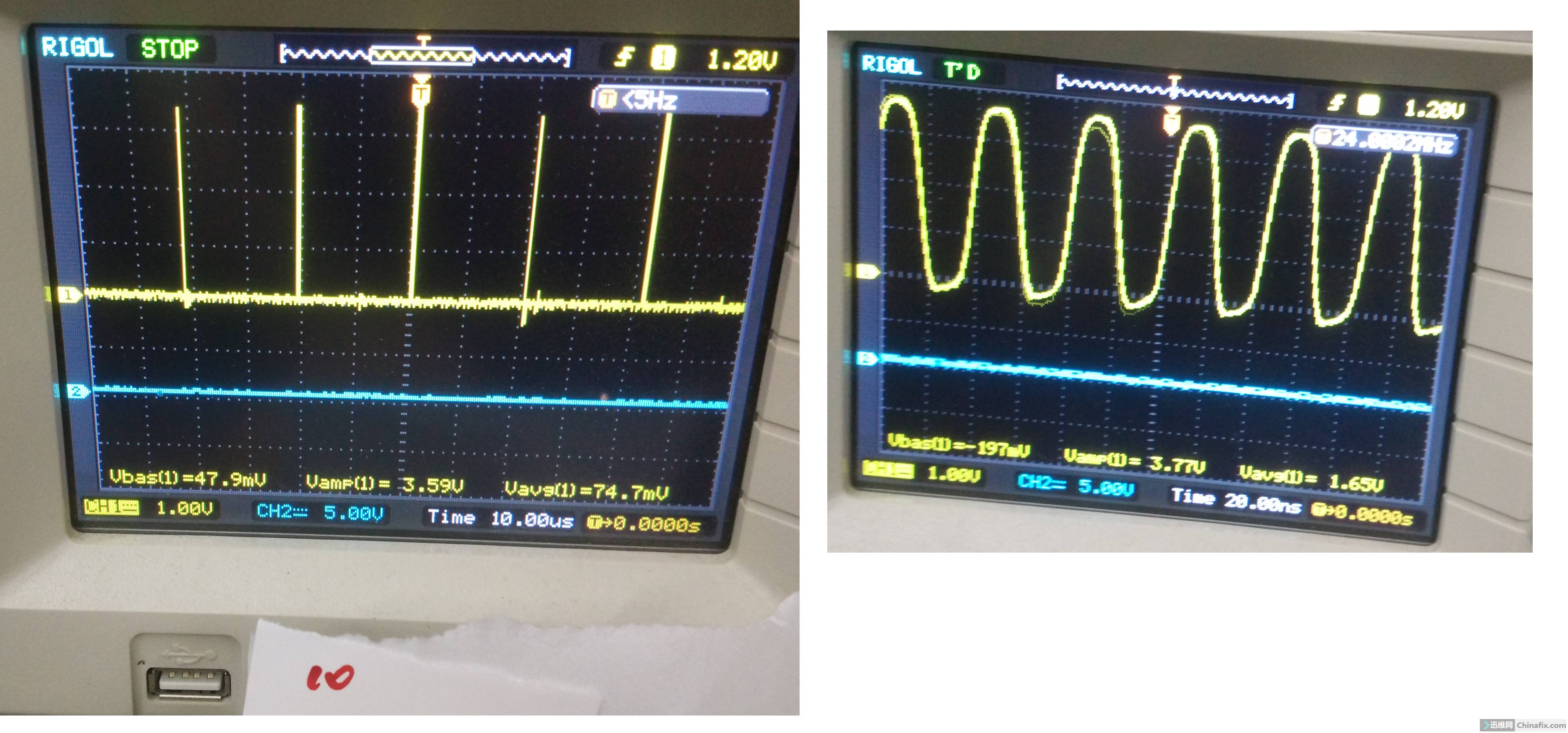

查看: 11601|回复: 109
[维修经验]
修复B470无声音“未插入扬声器或耳机”——无声音故障维修思路简析
发表于 2018-10-15 16:32:40 | 只看该作者 回帖奖励 |倒序浏览 |阅读模式 �
本帖最后由 划破夜空 于 2018-10-16 21:01 编辑
故障现象:同行拿来的B470在win7系统里,喇叭和耳机都无声音,她自己装了驱动也未果,我换装了win10系统的固态硬盘,系统里显示“未插入喇叭或耳机”。
“未插入喇叭或耳机”,win10的设备管理器里检测到了声卡,用驱动精灵打驱动也ok,以为芯片工作条件都正常————弯路一:其实这不是真正的声卡设备。
打值喇叭是好的。此机有小板,通过排线连接到主板上,打开图纸10250-2,打值排线上所有的声音信号,未发现有短路,通电测也无电压。暂时排除小板不良————弯路二:阻值ok不代表小板电压也ok。
吹掉可能影响声音输出的功放芯片,吹掉小板上的扩展卡芯片,故障依旧。回头查声卡工作条件,供电全部ok,断电打值5个声卡与桥连接的信号未现异常,于是抓波。
声卡与桥的5/8脚没波形,其他脚正常。
迷惑了,按intel时序理解桥都没识别到声卡,可是在系统里面,不仅成功识别到声卡,还有声卡驱动,这又是怎么回事呢?
该线路相连电阻未发现腐蚀,与声卡是通的,电阻与桥也有450的值,但还是试了下风枪吹桥,刷bios,故障依旧。
除了桥就剩小板了,淘宝买的声卡小板到货,装上后有声音了,就是小板坏了,对比故障时和正常后的照片。
①可知,win10里面,真正的声卡设备是“Realtek High Definition Audio”。之前误判的那个设备,网友“极致科技”说是HDMI的音频模块。
②系统里面显示“未插入喇叭或耳机”,实际是检测不到耳机接口,因为喇叭归功放管,功放都ok,那只有耳机接口有问题了。
重新接回故障小板,打值所有信号,查找真正故障点。
问题出在耳机检测信号21/22脚,对地值都一样(误判的原因),通电后故障板是0.03V,淘宝买的好板是2.5V,即此信号正常应该是2.5V。
声卡的2个总线无波形,应该是声卡的这2个检测信号没电压导致。这2路信号一个检测HP,另一个检测MIC。疑惑的是为何插入hp也没声音呢,正常状态下,电脑插着音响开机,也不会影响喇叭输出的。
再看自己电脑的win7系统设备管理器,真正的声卡设备是这个。
购买记录
购买人数62价格购买时间
 会员395207300鑫豆2025-9-2 16:03
 会员14915472元2023-9-1 19:01
 会员7630992元2023-8-29 11:22
 会员13942372元2023-8-12 13:20
 会员6139002元2023-6-11 18:40
查看所有购买记录
评分
参与人数 15下载分 +73 +66 收起 理由
kuailwan + 5 + 5 给愿意分享经验的人加分!
13075914499 + 2 老司机!双击666+关注.....
qinyingjia + 2 + 2 精品文章 评分不多了
GZX123456 + 1 精品文章
致诚笔记本维修 + 5 + 5 精品文章
昵称坏 + 4 + 4 给愿意分享经验的人加分!
2237008940 + 5 + 5 老司机!双击666+关注.....
极致科技 + 2 + 2 精品文章
月饼 + 20 + 10
xu4915 + 5 给愿意分享经验的人加分!
查看全部评分
本文由 会员991923 原创或被授权转载制作,其他机构或个人未经许可严禁转载。
推荐
发表于 2018-10-21 21:32:59 | 只看该作者 �
没怎么看的太懂,最后修什么搞好了
回复 支持 1 反对 0
推荐
发表于 2018-10-16 10:42:30 | 只看该作者 �
见过470  认到没声音的 REF 不正常
点评
你说的认到但没声音,有没对比修好后的机器,设备管理器那里,有没多出一个设备呢  详情 回复 发表于 2018-10-16 11:02
评分
参与人数 1下载分 +5 +5 收起 理由
划破夜空 + 5 + 5 ref电容不良,声音会刺耳,没声音的第一次听说,谢谢分享
查看全部评分
回复 支持 1 反对 0
推荐
发表于 2018-10-16 06:02:23 | 只看该作者 �
兄弟忘记说了,不过按照你的水平应当知道,那另外一个音频设备是HDMI音频,你这贴子可申请精华贴,图文排版也不错。
点评
我以前是真不知道,只知道禁用那个也不影响声音输出,现在知道了,谢谢指点  详情 回复 发表于 2018-10-16 09:58
评分
参与人数 1下载分 +5 +5 收起 理由
划破夜空 + 5 + 5 给愿意分享经验的人加分!
查看全部评分
回复 支持 1 反对 0
推荐
发表于 2018-10-15 19:40:21 | 只看该作者 �
最后结果就是声卡板问题。。。。。。。。。。。。
回复 支持 1 反对 0
推荐
发表于 2018-10-15 17:27:34 | 只看该作者 �
之前一台华硕f83在xp系统下声音正常,装win7能识别声卡但无声音!换了官方驱动也不行!没办法又装回xp!
点评
这个机器bios刷下就能好。。。win7下爆音,xp下正常。。n年之前修过  详情 回复 发表于 2018-11-5 17:18
评分
参与人数 1下载分 +5 +5 收起 理由
划破夜空 + 5 + 5 好经验
查看全部评分
回复 支持 1 反对 0
7#
发表于 2018-10-15 16:39:57 | 只看该作者 �
没看懂,你的意思是驱动程序不动,还是音频接口有问题呢?
点评
帖子更正后更详细了,没懂就再看一遍  详情 回复 发表于 2018-10-16 11:03
回复 支持 反对
8#
发表于 2018-10-15 16:45:08 | 只看该作者 �
复杂了
回复 支持 反对
9#
发表于 2018-10-15 16:54:33 | 只看该作者 �
上次有一台机器不认声卡也是打值都正常,最后发现断线了
回复 支持 反对
10#
发表于 2018-10-15 17:00:48 | 只看该作者 �
真高人,一般人换了个小板ok了就直接把坏的扔了、、、、、、、
回复 支持 反对
11#
发表于 2018-10-15 18:22:43 | 只看该作者 �
精神可佳!
点评
谢谢批评,我这是研究技术,不是为了钱  详情 回复 发表于 2018-10-15 20:06
回复 支持 反对
12#
发表于 2018-10-15 18:32:39 | 只看该作者 �
SENSE那个应该的两个扬声器的反馈总线,是小板那边没工作,小板上是不是有音频功放(小音频)
点评
功放芯片在主板上,小板上只有1个mid接口,1个hp接口,一个SD卡接口,一个SD卡芯片,2个usb接口,没了。另,2个信号是耳机和mic的检测  详情 回复 发表于 2018-10-15 18:57
回复 支持 反对
13#
发表于 2018-10-15 18:57:33 | 只看该作者 �
寻觅油腻的师姐 发表于 2018-10-15 18:32
SENSE那个应该的两个扬声器的反馈总线,是小板那边没工作,小板上是不是有音频功放(小音频)
功放芯片在主板上,小板上只有1个mic接口,1个hp接口,一个SD卡接口,一个SD卡芯片,2个usb接口,没了。另,2个信号是耳机和mic的检测
回复 支持 反对
14#
发表于 2018-10-15 20:06:58 | 只看该作者 �
谢谢批评,我这是研究技术,不是为了钱
回复 支持 反对
15#
发表于 2018-10-15 20:14:53 | 只看该作者 �
兄弟又看到你发贴了,不错,声卡驱动有时也会坏事儿,你这个在小板研究的够好的了,
回复 支持 反对
16#
发表于 2018-10-15 22:36:06 | 只看该作者 �
这个修的好烦力中,,,,,,,,,,,,,,
回复 支持 反对
17#
发表于 2018-10-16 09:10:27 | 只看该作者 �
那个声卡,可能是独立显卡带的声卡
回复 支持 反对
18#
发表于 2018-10-16 09:30:49 | 只看该作者 �
发帖真详细楼主时间真是富裕的太多了。
点评
谢谢提醒,马上做一日计划,每天都抽时间学习新东西  详情 回复 发表于 2018-10-16 11:05
回复 支持 反对
19#
发表于 2018-10-16 09:45:55 | 只看该作者 �
音频小板平时坏的很少,不过楼主耐心真的很好
回复 支持 反对
20#
发表于 2018-10-16 09:58:19 | 只看该作者 �
极致科技 发表于 2018-10-16 06:02
兄弟忘记说了,不过按照你的水平应当知道,那另外一个音频设备是HDMI音频,你这贴子可申请精华贴,图文排版 ...
我以前是真不知道,只知道禁用那个也不影响声音输出,现在知道了,谢谢指点
回复 支持 反对
21#
发表于 2018-10-16 11:02:06 | 只看该作者 �
xuankejian 发表于 2018-10-16 10:42
见过470  认到没声音的 REF 不正常
你说的认到但没声音,有没对比修好后的机器,设备管理器那里,有没多出一个设备呢
回复 支持 反对
快速回复
