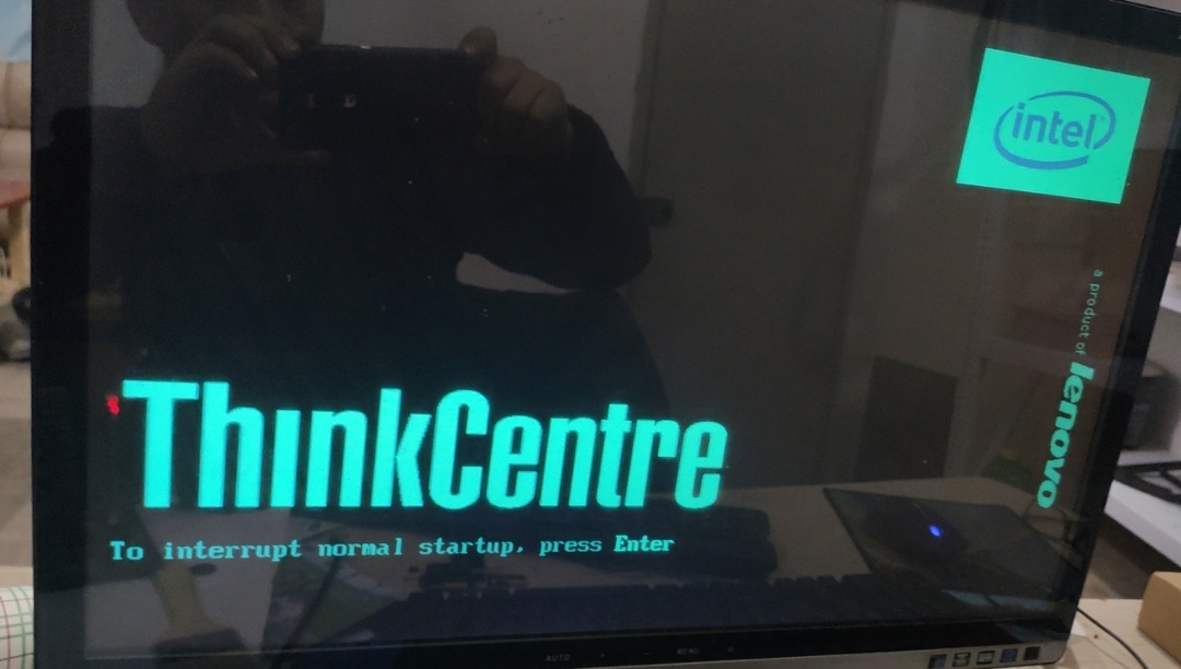

开机不跑 只跑00 有时候可以跑E9  刷BIOS后问题解决

这个主板修过几个,写BIOS好的没有,这玩应的通病是SB坏

验过了,BIOS   刷机后 EO 持续报警

前两天修过这故障,关机会死机,不能软关机,刷ME-bios好了

刷完就是这个,,能亮机,进不了系统
作者: hkm73107    时间: 2021-3-2 20:38
我的也是刷完机进不了系统,能亮机
