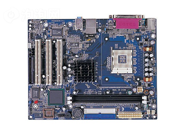

那位朋友有联想P4I845GVM pro主板电源IC型号
我这今天接到一块这样的板,客户说是被人修过的,那个维修店说是SB坏了。我们报了价。客户同意修。开不了机,我拿上一看I、O都被人动过了本打算不修。。不过修好了有钱收修不好就没钱收就接下这个活了。
可是有个问题被同行动过。那家活也是动过了,把电源IC给拆掉了空在那里气的我呀!
那位朋友有这样的板,帮帮忙看一下这块板的电源IC是什么型号的。
这个图片是我在网上找到的,一样。。。。。

电源IC不是在上面吗?

看不清型号呀!朋友你能看见吗?说一下型号。。。。

isl6563cr ,估计你不太好找

谢谢哥们,我找一找试试。看能找下吗?

还顶啊?没解决?U30  是   LM324,U90是Isl6563cr,不知道你找的是哪一个
