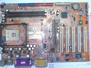

顶星TM-845DE主板不过内存,跑D3。D3。一直是D3。内存供电对了。我下步往哪查。请BZ帮助。谢谢拉
作者: lgfix    时间: 2010-1-27 19:27
就这样的。客户换过电容。然后内存槽的右边旁边好像有什么液体或者什么东西好像贴到过上面,不过我已经清冼过了。量量电压,电阻都没问题的。内存供电正常的。1。23V还有一组。2.5V的。老跑D3。不过内存。是哪点的问题?我该查哪里?

作者: 神8    时间: 2010-1-27 20:46
北桥虚汗的可能大

查内存的时钟。总线。AD线。

作者: 爽仔    时间: 2010-1-27 21:51
北桥空汗了,这个牌子的北桥很容易坏,小心吹

作者: 黑客技术    时间: 2010-1-27 22:07
先用手压一下在加焊,你满什么呀,万一是cpu座呢或是其它供电问题,确定之后在解决。
作者: lgfix    时间: 2010-1-27 23:20
加焊了,问题修依旧,代码跑的是,DD,44。D1。D3。然后就是DD,D1,D3(这回走的很快。连的很快。基本上看不清,就是说停到D3,一直在徘徊)还有想问大吓们。跑线路论坛上哪里有文章,要新手级的。越详细越好。谢谢各位回家小弟的好心大吓们

作者: 错没爱你    时间: 2010-1-28 12:31
查一下内存AD线阻值 看是不是北桥坏了
作者: zzs-wlx    时间: 2010-1-28 12:38
换个内存试试,我的跑D开头的代码,换内存好了
作者: 胡一刀    时间: 2010-1-28 15:30
D3看下桥和住有没虚焊
在看下内存槽有没烧坏
不行就先洗洗板子干了在测
作者: yijing007    时间: 2010-1-28 17:16
可能先得测电压的各电压,时钟。总线电压是否正常,然后通过打值来判断是北桥或cpu座子问题或者相连的小排阻问题。

测电压的各电压,时钟。总线电压是否正常。内存电压查过了。正常呀。1。23V。2。50V两组。别的不会查。。。。。。
