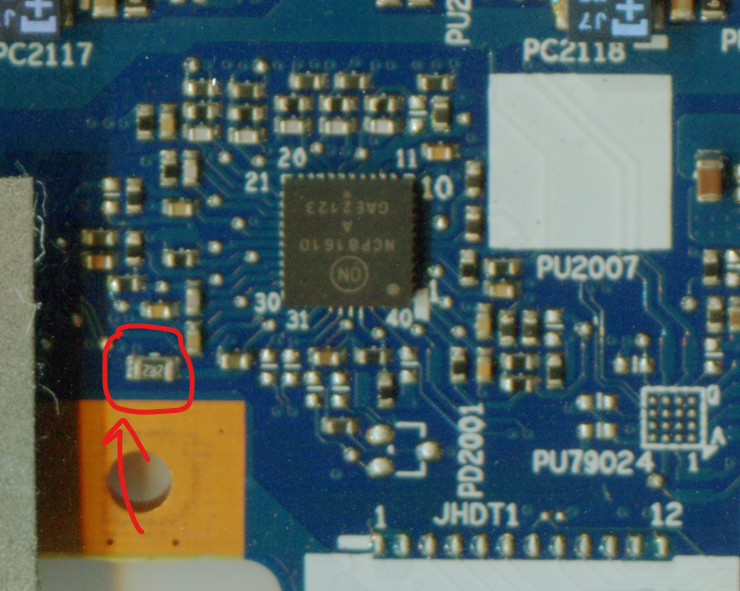

论坛有发帖子求助,加之我自己修到过两次,
一次y9000/y7000p以及这次的r7000p,都是5vs导致的,姑且叫通病吧。希望大家都少走点弯路,重置cpu,gpu之类的~
版号:NM-D562  rev1.0
故障现象:
开机风扇狂转,并且每次都需要掉电4次才可亮机,
进系统几分钟后掉电,设备管理器,显卡感叹号,集显应该是正常的,故障的是独显。
开机进bios也会掉电,显卡3060 cpu r7 5800h
电流:开机0.8a-1.2a-1.5a亮屏(正常亮屏电流在2A以上),初步判断独显电流没有出来
拆机,触摸gpu核心在开机状态下没有温度,测量独显供电,显存供电均未产生!
拯救者系列不管是y(英特尔)r(amd)都有5vs供电的通病,该电压由+5VALW经过UX2转换而来,
在y系列,ux2损坏会导致该故障,在r系列上也是该供电会出问题,
但是不是ux2坏导致的而是PR2006电阻坏导致的,更换2.2欧姆电阻,故障修复。
分析:开机独显供电没有产生,导致机器开机风扇狂转。每次开机都要掉电4次,大概也是因为机器支持独显直连,然后无法找到独显继而掉电,最后由于是默认混合模式,机器通过集显亮机(测试过在该故障时切换独显直连模式,机器会不显示!!!)至于电阻为什么会出问题,不得而知,保险起见把主控芯片也换了即NCP81510A

差不多相同的问题 进入输密码界面不超过30秒 风扇狂转 关机,PU2007短路 PR2006阻止变大了,都更换了 5V正常了 ,故障依旧!BIOS界面不关机。

霏霏电脑 发表于 2025-3-7 22:02
差不多相同的问题 进入输密码界面不超过30秒 风扇狂转 关机,PU2007短路 PR2006阻止变大了,都更换了 5V正 ...
你那有可能是独显问题。

我这台  R7000P  2021款  AMD 重新做CPU  重新做显卡 UX2 换了  显卡5VS供电芯片电阻换0欧
  温控电路全换了 还是一样故障。。
