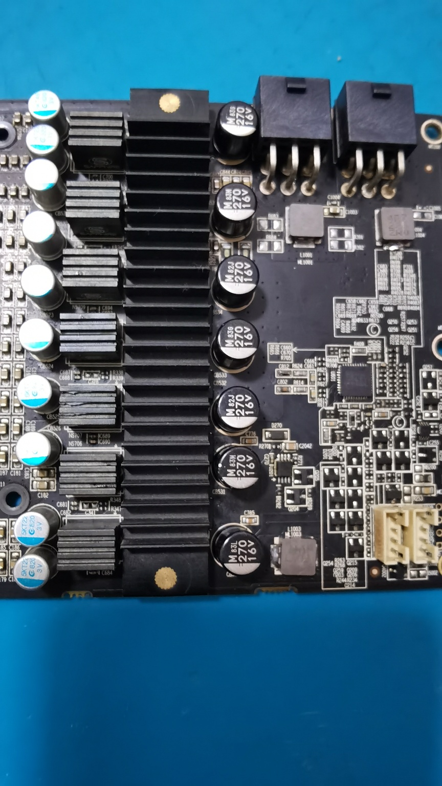

某鱼收了一片蓝宝石r9 270x,据卖家描述都是正常使用后点不亮的,然后他自学维修没修好,说只动过一个芯片,所以就买下来了。
到手后发现,好家伙,到处动过,感觉又入了一个大坑,不过我没修过显卡,想着练练就算了,百来块懒得退了。
之前的图片没拍,成品就在下图。把铁壳的mos管,改成现在常见的,pwm小芯片坏了一个,应该就是不亮的原因,刚好手上有这个芯片,换上后测试上管G极,所有都统一了,就上电测试了,一次点亮。最上面是显存供电,他说的只搞过的芯片就是显存供电芯片,后面发现背面的三颗核心pwm芯片全焊过,还搞掉了电阻,都被我补上了,过程就别提多酸爽了。有两个上管装的是小mos管,因为普通的太长了,会连到上面电容的接地脚。
改得不好,请多多指教
测试一切正常,娱乐大师跑分10万

电容都不要了?这样就可以用了吗?

大电容后面都装上了,把预留的空脚位都补齐了。
作者: jesco    时间: 2021-5-6 23:38
清理过后,把电容补上。再把散热块一装,完美!
