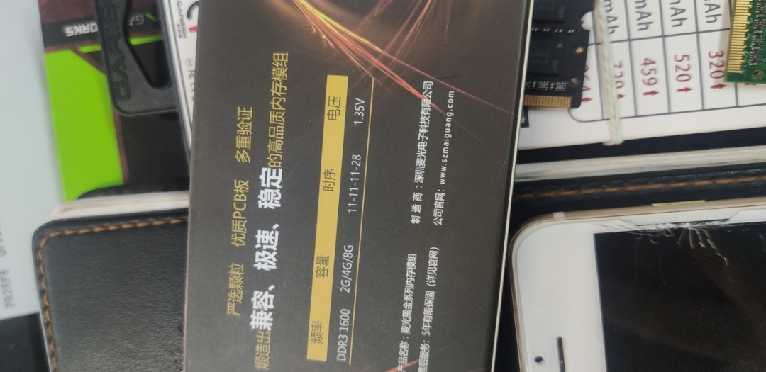

奇葩,加内存1333认不到,1600开不了机

你装个什么鬼哦。。 是不是 1.35V的低压版本 。。老兄

这样内存!!!!麦光

要DDR3    PC3L的专用内存
