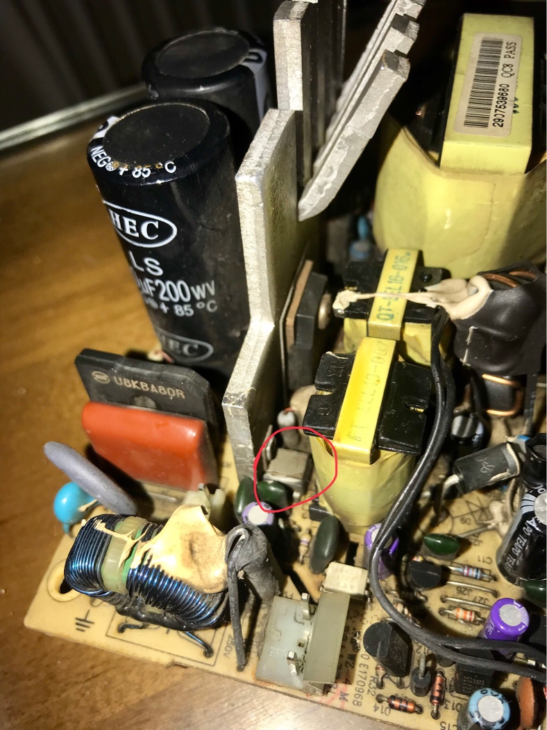

故障现象,5VSB在3V以下大幅跳动,拆机检查待机电路是DM311,查5脚电压在几十伏到一百多伏跳跃,678脚在三百到一千伏之间跳跃,开关变压器初级输入端也就是整流稳压输出端310伏正常稳定,现在根据故障现象能否判断是DM311损坏还是开关变压器损坏?这个DM311藏在开关管的散热器下面,要拆需要拆周边一大堆零件的。

这块板子密密麻麻的零件夹在散热器开关变压器脚下,手都伸不进去,今天鼓起勇气拆了外围几个零件才把跟变压器初级并联的二极管、电阻、电容拆到,一测没坏,难道真是DM311坏啦?那可是要拆一堆才取得出来
作者: gogo1688    时间: 2020-1-16 13:17
hec电容,哈哈,长城散热片就是喜欢这么压着待机ic。

这样设计对IC的散热不利.........

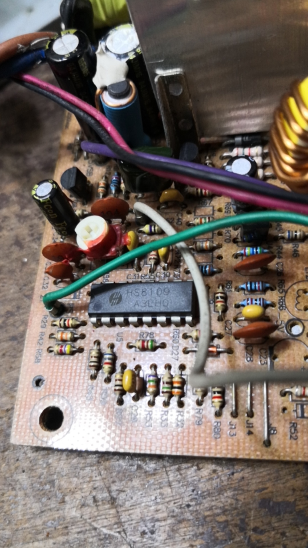

你说的IC是图片这个吗?手头没这个集成,还未换,其它都检查了,就是不知道电压跳变的原因

我的是EM311Z型号,已经换了某宝的8个EM311Z了,不能怀疑EM311Z了,431换了新的,电阻都拆开测量了,还是没发现其它问题,现在怀疑到HS8019  IC了,等买了代换试下,头晕
作者: qhyxycq    时间: 2020-3-21 17:27
huazaipk01 发表于 2020-3-21 16:05
我的是EM311Z型号,已经换了某宝的8个EM311Z了,不能怀疑EM311Z了,431换了新的,电阻都拆开测量了,还是 ...
5VSB不稳跟HS8019没关系呀,你把待机变压器12V那个绕组的整流二极管断开,切断8019的供电就可排除它的故障引起5VSB不稳的判断了。DM311一般只要起振就没啥问题,重点还是放在431、取样电阻和光耦上。还有DM311的2、3脚如果有稳压二极管也要注意检查稳压二极管是否被击穿。
