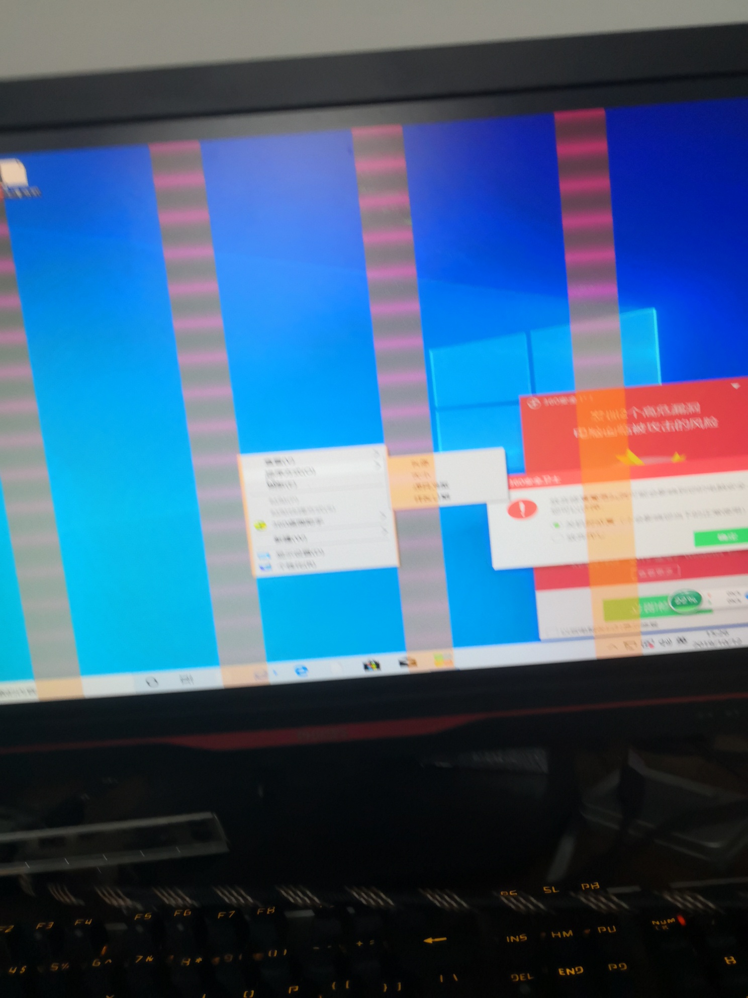

显卡花屏出现竖条
发表于 2019-10-12 15:32:09 | 只看该作者 回帖奖励 |倒序浏览 |阅读模式 来自: 江苏 来自 江苏
求助各位大神,请问这种竖条是什么原因?加焊了显存和核心没有解决。

发表于 2019-10-12 16:30:52 来自迅维网APP | 只看该作者 来自: 山东青岛 来自 山东青岛
显存不良的可能性比较大,加焊不管用的

发表于 2019-10-12 20:02:54 | 只看该作者 来自: 广东广州 来自 广东广州
如果电压没问题的话,要先用测试软件来测试显存,是哪一片有问题

发表于 2020-3-8 21:39:49 | 只看该作者 来自: 辽宁盘锦 来自 辽宁盘锦
把显存和核心的频率都降下来试试
