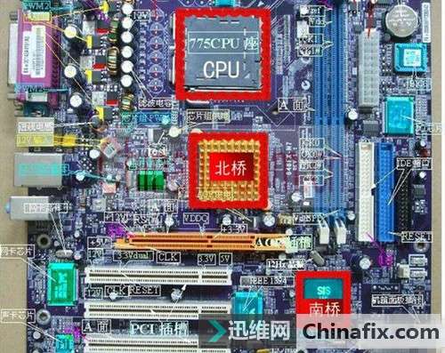

  一、南桥芯片
  南桥芯片(South Bridge)是主板芯片组的重要组成部分,一般位于主板上离CPU插槽较远的下方,PCI插槽的附近。南桥芯片连接的I/O总线较多,离处理器远一点有利于布线。相对于北桥芯片来说,其数据处理量并不算大,所以南桥芯片一般都没有覆盖散热片。南桥芯片不与处理器直接相连,而是通过一定的方式(不同厂商各种芯片组有所不同)与北桥芯片相连。
南桥芯片和北桥芯片的区别 南桥芯片

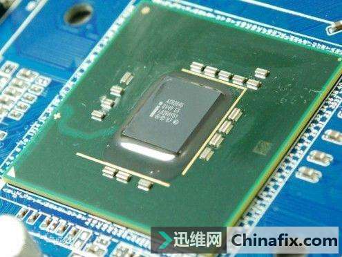

  二、北桥芯片
  北桥是电脑主板上的一块芯片,位于CPU插座边,起连接作用。
  北桥芯片就是主板上离CPU最近的芯片,主要是北桥芯片与处理器之间的通信最密切,为了提高通信性能而缩短传输距离。北桥在电脑里起到的作用非常明显,起着主导的作用,所以人们又称为主桥(Host Bridge)。
南桥芯片和北桥芯片的区别 北桥芯片

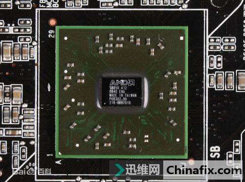

  三、南桥芯片和北桥芯片的区别
  1、位置不同
南桥芯片和北桥芯片的区别 位置不同
  南桥芯片位于其硬盘IDE接口或者SATA接口较近的一个位置,上面是没有盖住,其芯片上边有VIA或者SIS或INTER之类的字,表示南桥芯片的制造厂商,离硬盘数据线接口较近那个芯片就是南桥芯片。
  北桥芯片位于其CPU较近的一个位置,其上面一般都覆盖了散热片盖住,离CPU位置较近的那个芯片就是北桥芯片。

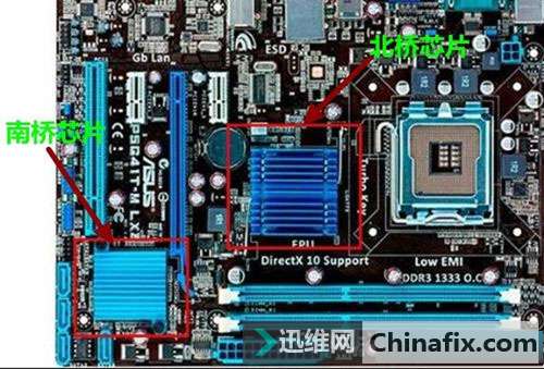

  2、作用不同
南桥芯片和北桥芯片的区别 作用不同
  南桥芯片负责I/O总线之间的通信,如PCI总线、USB、LAN、ATA、SATA、音频控制器、键盘控制器、实时时钟控制器、高级电源管理等,这些技术一般相对来说比较稳定。
  北桥芯片负责与CPU的联系并控制内存AGP数据在北桥内部传输,提供对CPU的类型和主频、系统的前端总线频率、内存的类型和最大容量、AGP插槽、ECC纠错等支持,整合型芯片组的北桥芯片还集成了显示核心。北桥芯片起到的作用非常明显,在电脑中起着决定性的作用。
