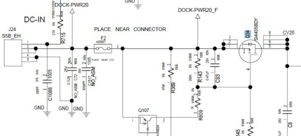

  手头没R61图纸就看T61的吧,拆机,上电,无待机。逼到这情况俺首先量的豆是电源头旁边的Q34

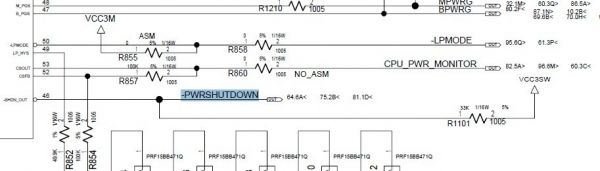

  123PIN为20V,5678PIN为0V,4PIN为18V,Q34现在截止,顺着4PIN追回去,量-PWRSHUTDOWN信号0V,难怪Q34不通哦,再追此信号,由U61发出到了MAX17003、PMH-7,,

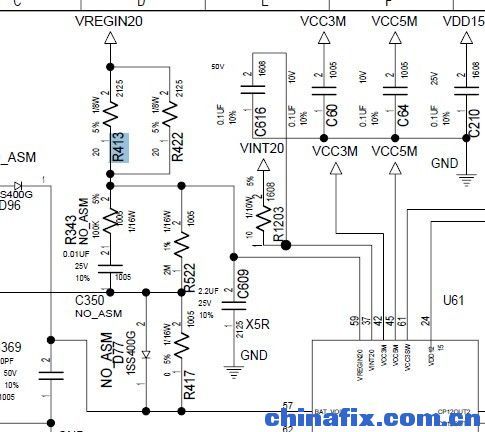

  量哈U61条件嘛,37PIN就不量了,直接量59PIN ,VREGIN20电压,,为0V,看来问题就是他了,再测电阻R413的两端均无电压,哎,看来还得追哦,
  如图,

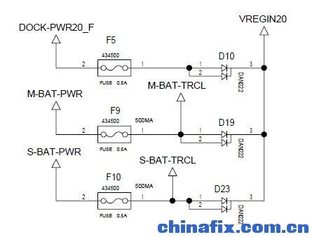

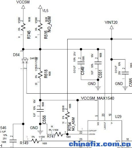

  VREGIN20电压上级是DOCK-PWR20_F电压,此电压由电源头来,于是量DOCK-PWR20_F电压 为20V,这回有门儿了,最终测得D10的3脚与电阻R413断线所引起的。到此,上电,待机3 5V出来了,R61此时自动上电了,电流到0.35A不动,现在量主板上各大电感,发现VCC1R5M电压没出来,此电压是MAX1540产生,就看这芯片的条件了,
  先量V+电压正常,LDO正常,,量到VCC豆没电压了,好不容易才找到R618这电阻,俺最不喜欢找IBM的元件了,又没个标号,,量得R618两边都有电压,嘿嘿,又断线了。

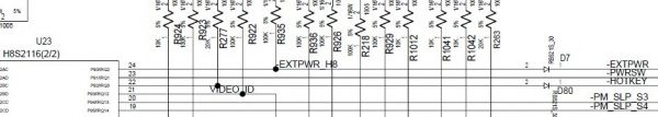

  哎,拆机修吧。 量键盘接口处的开机电压有3.3V,按下开关有被拖低,开机信号-PWRSW也送达到H8了,
  再量H8是否发出-PWRSW_H8信号,也有3.3V电压,正常,
  下面开始测南桥了,把我的示波器打开量哈时钟,确实有很漂亮的波型,
  实测MPWRG信号正常3.3V,话说这南桥时钟、复位都有了,在收到-PWRSW信号后,咋个不发出SLP_S4# 、SLP_S3#呢,,,
