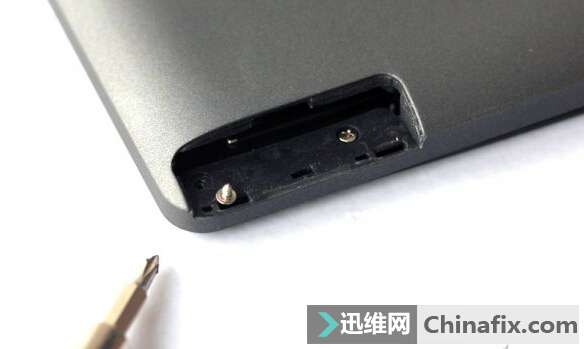

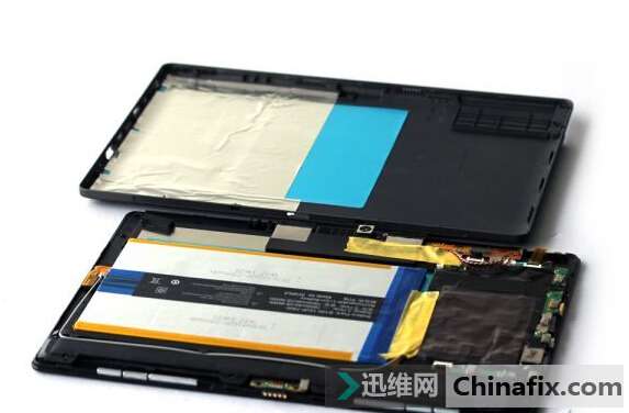

笔者有一部Windows 8.1平板,被亲戚家的小孩“折腾”过后,音量键总会出现按下去无法弹回的问题。由于没有其他质量问题,而平板品牌在本地也没有维修中心(邮递返厂太过麻烦),所以就考虑自行解决音量键卡住的问题。
解决思路很简单:将平板电脑拆开,调整音量键与外壳边框对应的开孔处位置,避免因被缝隙卡住而导致的无法弹回问题。请放心,绝大多数Windows 8.1平板都可轻松拆解。以笔者的产品为例,只需拧下底端与一个扩展槽里面的固定螺丝。
用拆机撬棒沿着外壳的缝隙拨动即可拆下底壳,
将其与PCB主板分离。

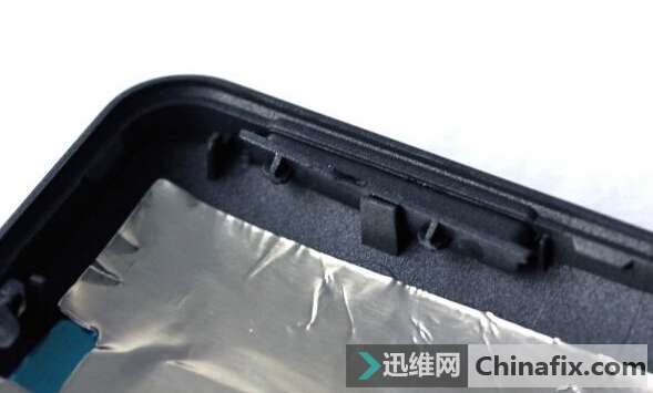

这款平板电脑的音量键弹片被固定在边框的卡槽内,由于之前被亲亲家的小孩按到错位,所以才出现了无法弹回的问题。用手指将音量键弹片复位好,再小心地将底壳“扣回”到主机上,音量键无法弹回的问题顺利解决。
小提示:
很多国产Windows8.1平板限于成本,音量键、电源键等部分与外壳的结合都不够紧密,要么就是感觉松动或是反馈手感不爽(自身设计问题),要么就是经常遇到卡住的问题(后期拼装时的问题)。而这类现象都可通过拆机自行调整音量键弹片的位置得以解决。

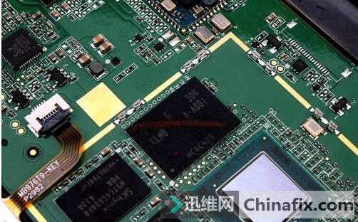

很多Windows 8.1平板只配备了16GB~64GB的存储空间,除去Windows8.1系统占用就剩不了多少了。因此,很多平板用户都打算自行给“硬盘”升级。很遗憾,对采用BayTrail-T平台,也就是搭载Atom Z3700(如Z3745F)系列处理器的平板电脑而言,它们仅支持eMMC标准的闪存颗粒(和手机相同)。这些闪存芯片被直接焊死在了平板电脑的PCB主板上。
是根本无法由用户自行升级的。如果你在意容量,要么直接选择更贵的大容量版本,要么就只能通过闪存盘或存储卡的形式为平板扩容了。处理器旁边的芯片型号为KLMBG4GE2A,是由三星生产的容量为32GB的eMMC存储芯

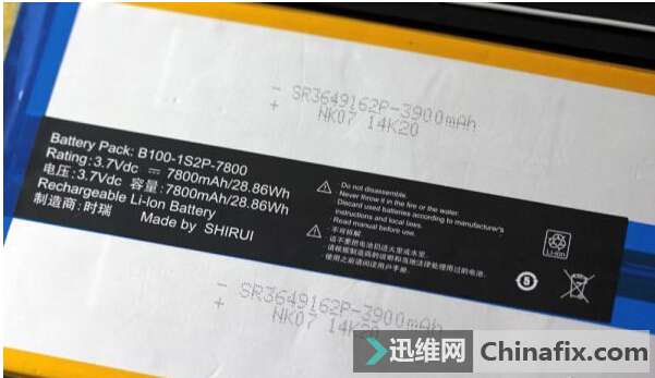

为何电池容量相差千里
经常关注10.1英寸或9.7英寸大屏Windows 8.1平板的用户可能会发现一个问题,有些产品在参数上注明内置7800mAh左右的锂聚合物电池,待机时间8小时以上。此外,有些产品的参数显示电池容量只有4000mAh,但续航时间依旧在8小时以上。电池容量明明相差2倍,为何续航时间还能持平呢?这里面会不会存在虚假宣传?
如果你也持有上述疑问,那就需要进行一下“科普教育”了。
简单来说,经常映入我们眼帘的“Ah”(安时)或“mAh”(毫安时)只能代表该电池能够容纳或释放多少电荷,而真正决定某块电池可以为设备提供多久续航能力的参数则应该是“Wh”(电池所能提供的功率)。根据“Wh=mAh÷1000×电压”的计算公式,我们便可轻松计算出电池的实际功率大小。比如例如某块电池标称是10.8V/2200mAh,那么它的功率就是10.8V×2200mAh÷1000=23.76Wh。
回到正文,对大屏平板电脑而言,它的内部通常是由2块锂聚合物电池构成。问题来了,2块电池并需要连接在一起协同工作,但它们之间到底是采用并联,还是选择串联?根据定义,2块电池串联时容量不变,电压叠加;2块电池并联时电压不变,电流叠加。而配备4000mAh和7800mAh电池的两款平板续航时间相同,其实就是2块电池采用了不同的连接方式。
参数上注明4000mAh电池的平板电脑,它的内部其实是由两块3.7V的4000mAh电池串联而来,所而构成了一个7.4V电压,4000mAh的电池模组。它所能提供的总能量为7.4V×4000mAh÷1000=29.6Wh。
同理,参数上注明7800mAh电池的平板电脑,它的内部其实是由两块3.7V的3900mAh电池并联而来,所而构成了一个3.7V电压,7800mAh的电池模组。它所能提供的总能量为3.7V×7800mAh÷1000=28.86Wh。由于两个电池模组所能提供的能量相近,所以它们的续航能力自然也在伯仲之间。
至于2块电池之间到底是串联好还是并联好,这就不是需要我们考虑的问题了。你只要知道,采用串联方案电池的平板电脑,它必须采用更大电压的专用充电器;而采用并联方案电池的平板电脑,它的充电器则可以和手机通的5V充电器混用(只要充电接口都是MicroUSB)。

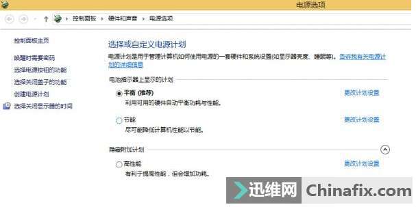

恢复电源里的性能模式
两款配置接近的Windows 8.1平板,为何它们的跑分性能却存在很大的差距?进入电源选项界面,为何平板只有“平衡模式”一项,我们熟悉的“省电模式”和“高性能”又跑到了哪里?

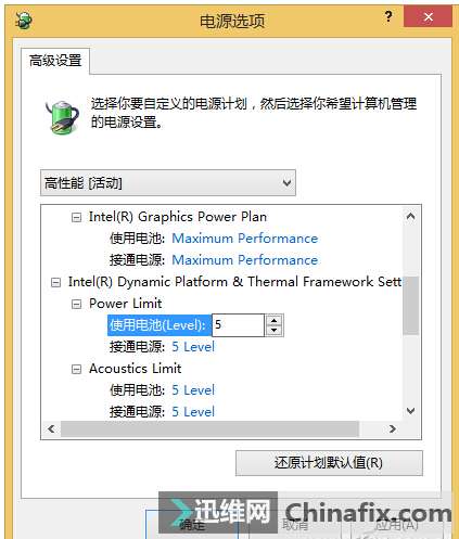

BayTrail-T平台的平板在BIOS中可以进行一些高级设置,比如修改CPU因高温降频的温度阀值、GPU的频率等等。如果两款产品的BIOS设置参数不同,自然会导致性能表现上有所偏差。如果你觉得自己的Windows 8.1平板性能不理想,则可以找回电源选项中的“高性能模式”,从而尽可能榨干平板的性能潜力。想找回被系统屏蔽的省电或高性能模式,需要我们在Windows传统桌面下按“Win键+R键”输入“regedt32”进入注册表编辑界面。在注册表列表中找到“hkey_local_machine→system→currentcontrolset→control→power”,在右边的展示框位置里选择“csenabled”,点击鼠标右键并把数值修改为“0”。
重启平板电脑后你就会发现电源选项中终于又变“热闹”了。
如果你想充分释放硬件潜力,还需进入高性能模式的高级设置菜单,将下图所在项目中使用电源和接通电源时都设置成“5Level”。

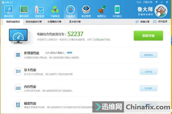

经过上述设置并让平板电脑工作在高性能模式,你就会发现产品的性能跑分要比默认的平衡模式高出了一大截。如图:
