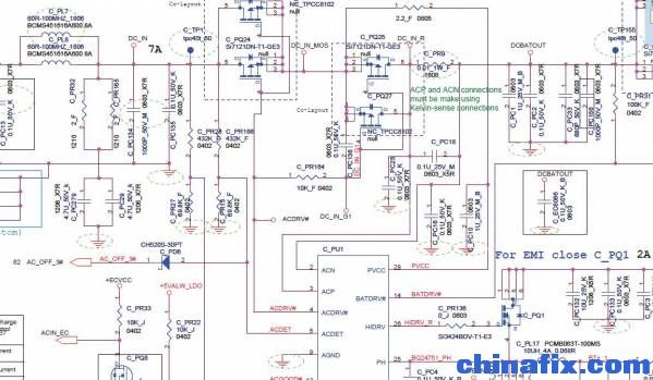

6月 6(高考了学生忙我们也忙)今天天客户拿来几台笔记本 我随便拿了台来搞 联想b450 插可调电源没有待机不触发 拆机量量有35v 按开机键没有跳变  仔细一侧开机键没有电压 EC pwrbtn也没有电压。果断找到ec的pwebtn 把这个脚翘起来测了下没短路 奇怪了 怎么会没电压呢开关又没有接地 没被拉低 查开关的供电测了测这个排阻470欧姆正常。测123 8脚有电压67没有 测这排阻100k正常奇怪了电压不过来后面又没地方接地 想换这个排阻 找了半天没有这么小的 就加焊试试 还是不行  搞不懂了 都没有短路  没思路了把bios电池拆了 上电自动触发呵呵奇怪了  开关一直被拉低的还能触发不过不跑吗 测了测平台复位都出来了 cpu复位也出来了 不过几秒后掉电开关还是没电压 我就想刷刷bios试试刷了无果 另个兄弟给我说不要走捷径 还是老老实实修开关吧。我想也是  开关过来就两个排阻都加焊试试  当加焊了RN1按开关触发了呵呵 笑了  装内存跑马 亮机 以为好了就准备装机 把板子装好装好屏准备扭螺丝 想想在触发试试上硬盘 结果又不触发了 量电压没了 扯淡了 又把板子扣下来测开关无电压  准备换rn1 找了半天料板没有 470欧姆的 找到最小的都是2.7k的将就用吧 装上测机 能触发 反复测了10下都可以 装机 亮机反复测试了没问题等明天在测。---案列2联想g475 上电微短路 待机0,.15 拆机摸待机芯片不烫 目测被人干过板子烂烂pwrbtn还是飞的线断线了 ec  待机芯片换过 看我秒杀 测35v电感对地值 5v对地100多 3v400多这个偏差就有点大了翘起5v电感 后级也400多前级100多 看来问题来了 直接测下管ds之间100多 不正常换点 上电跑马亮机 呵呵果然秒了---案列3.。还有台索尼的另个兄弟在搞 拿来没用待机 不触发 拆机测到无公共点电压修保护隔离pq24d无电压测 pl8 也没有 一测pf1坏了 换一个上电(悲剧在后面)听到啪的一声 充电芯片洗白了 烧了好大个洞还 测其他地方都没短路 怎么会烧呢 果断拆下来换 拆下来看才晓得悲剧了 有三个pcb脚烧没了 这哈麻烦了 qfn飞线 我叫兄弟伙飞 我们都是新手没搞过 不过见别人搞过 兄弟伙不飞 我就试试了 希望成功123脚没了。最主要的几个脚没了 第一次有点难度 搞了十几分钟终于好了 测了测没得短路 上单 一看跑到1.8几还有跳变 赶紧断电 上扇热器 屏幕 就在屏幕亮机的一瞬间还没看到屏幕显示就只有背光 就掉电了.以为扇热没做好 把扇热做好了还是一样  有时一触发马上掉 这板子是富士康代工的 经测量没有地方短路。这板子搞了一天不想搞了 明天继续-----昨晚回去理了下思路 这样刚跑马完就掉电 一般都是温控开路造成的 找到温控芯片在看主板结果没装料hm55以上的应该都是集成在cpu 桥 显卡自身的吧。这个没深入研究过还是按照时序来用示波器打掉电瞬间 35v都掉了 掉了马上又起来,35v线性也是  直接插vin主供电公共点电压直接来的用示波器 看有跳变 掉电瞬间下滑2v左右慢慢滑下来 又上去看来问题出来了 公共点不稳定 保护隔离管肯定是一会开一会关控制级 用示波器在不停的跳变 幅度很大 直接受芯片控制 问题出来了 查芯片的基准正常 acn acp 也跳变  感觉芯片不良 因为qfn飞线 我用疯抢吹的时间有点长 觉得也是芯片坏了正准备换芯片 想飞线这么麻烦好不容易飞好  还有个重要的条件没查那就是pvcc这个脚的电压。一侧这个脚电压跳的幅度真大 下降3-4v的跳变 这个脚就算隔离没打开也有18.几不可能这么大的跳变 一看有个滤波电容难道这个不良 换一个试试 找料板的都比较大颗  索尼的东西比较小 没办法只有在旁边找个地 接上飞线过去(机器装好才发的忘了照图)上电跑马亮机 不掉电了 反复测试正常了。
  就是联想b450那个新问题出来了 在系统关机后电流会掉到待机 只要按开机键关机 屏幕黑了但是电流不会下来 开机灯什么都亮着一直按着开机键会关掉  还有台 联想b460 雷劈了南桥挂了 换新桥 亮机什么问题都没有  就是关机后开机灯也亮着  亮机电流是1.6几 关机后掉到0,7 风扇都在转灯亮着 屏幕黑了 这几天扯淡了 连续遇着这样的问题  不过都是刷了官网bios 后来在论坛一搜索发现这是b450 和60的通病晕哟 早知道就先看看帖子 几个案例没什么技术含量 都是些张经验的 发给大家分享一下
