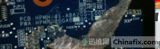

机型 :DV6
故障:开机掉电

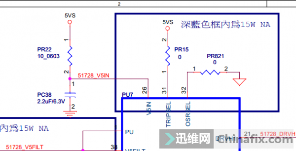

第二天,拆开机子,问题还是一样,独显和集显电感没电压,其他的都正常了,先修独显供电吧,打了下阻值正常的,把独显供电芯片条件量了一遍 2.png26脚 31脚  5V正常

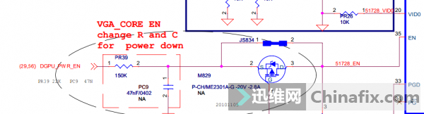

   3.png  31脚EN  0V  不正常

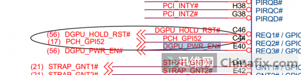

顺藤摸瓜,  往前追 DGPU_PW R_EN  来自M50

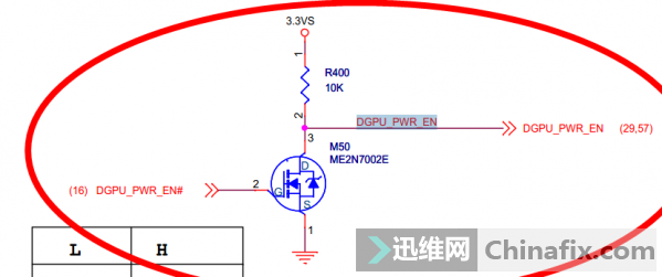

测电阻R400 一端有电压 一端没电压 ,量了下阻值也是正常的、
M50同时又受控于 GDPU_PWR_EN#,M50 2脚 3.3V ,正常应该要0v才对啊
GDPU_PWR_EN#是PCH负责拉低的、
为什么不拉低了呢、下了好几个BIOS、刷上去有的都不开机(不知道是我下错了 还是某些混分的瞎传的  浪费下载分又浪费时间)
最后把原来的BIOS还原回去了,难道是桥挂了??   不管了  先把桥加焊下吧,二十分钟后,上电,
电流竟然上去了,显了。。。
