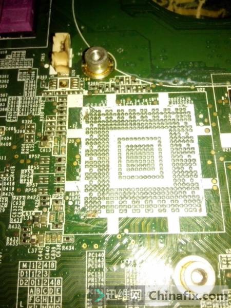

前段时间一个雷击将我的电脑搞死了,果断开机没有显示,但是机器可以正常启动,因为可以听到登录的声音。果断拆机先发现网口部分电路的防护器件被击穿,网口旁边的电源芯片没有输出,一查电路,知道是给显卡供电的电源+VGACORE直接短接到地,电源保护了。开始以为是板子上某个电容被击穿短路,果断一个一个拆电容,拆完所有的电容,电源还是短路。怀疑是显卡芯片的问题。显卡芯片是G98-630-U2。目前已经找到了芯片,并且听说可以植球。但是现在单板上有几根线在拆的过程中断了(第一次拆BGA芯片,温度太高了),打算用飞线的方式。拆机前:
[attach]726596[/attach]
拆机后(在前左上和左下各断了3根线,中间有一个焊盘也快掉了,看了下功能,左上的是EEPROM加载时钟和数据,左下是JTAG加载口):
拆机后
我会在后面陆续更新,如果大家有好的意见也帮忙提下,谢谢兄弟们
2014-05-28:
目前想到的焊接断线的方法是,先在植好球的显卡芯片上找到对应的PIN脚,然后用漆包线焊接到BGA焊盘上,并且要保证焊接点不能高于其他的BGA焊球,再在用耐高温胶将这几根飞线粘在芯片上。然后再将芯片焊到主板上,最后再将飞线连接到相应的顶层走线上。

最近看了些资料,其实维修这个显卡有三种方法:
第一:换显卡芯片(目前问题是显卡芯片焊盘坏了7个)
第二:将北桥换为带显卡的。要重新拆北桥,并且集成显卡打游戏没有那么流畅。
第三:通过miniPCIE插槽引出来一个PCI插槽,通过外置一张PCI显卡来显示,但是这样不方便携带。
因此,现在还是考虑第一种方法,换显卡芯片。
引用 kuakelaoxiong 2014-5-28 21:12
顺便问下,G98-630-U2显卡芯片有没有更高级的PIN-PIN兼容型号。如果有的话,果断直接换成新的。

有开机声音但是无显示?你确定是无显示还是暗屏,为什么不测试下外接。 取显卡时候温度高会取掉焊点吗?我看图片倒像是楼主用力过猛或者镊子太粗或温度不够就取掉的吧。 直接用线飞到焊点上面就行了,注意别和其他点相连,别短路了,这些说不来的,都得实际操作。

确定+VGACORE&管脚对地短路了,拆掉了所有链路的其他器件还是短路,后面拆掉芯片单板不短路了。

已经测试显卡芯片的+VGACORE&电源短路。我大概知道了怎么做,现在就是没有实际经验,拆的时候确实是用镊子撬了下,第一次拆bga芯片。没有想到那么脆弱。还有不知道谁有这个显卡芯片的规格书,或是哪里可以下载得到,我还想确认下我断的线的功能。
引用 kuakelaoxiong 2014-5-29 10:45
现在拆掉的芯片画红线区域全部短路的,因此我还想找个规格书看看这里面到底有多少其他的功能被短路了。不知道谁有这个g98-630-u2规格书。

芯片的资料未必有,但是找有这个芯片的板子的点位应该能了解,而且你也没必要了解这些,好好的飞好线就行了。做上去的时候注意温度。

刚才整理了下QL6的显卡芯片G98-630-U2的电源部分管脚分布图,实际测量有芯片有两部分电源短路FBVDDQ和+VGACORE都对地短路了。附上部分管脚分布图和原理图
