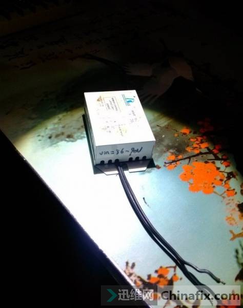

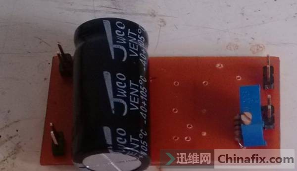

因为自己上门修电脑  多数都是 骑电瓶车 上门(电话又不争气 经常没电 如果遇上自己电话没电~ 好不容易跑到顾客上门的 大概位置 但是 电话 没 电了 没办法联系顾客~ 这个 情况 我 遇上 好 几次~ 所以自己打算做个 电瓶车电源转USB供电)

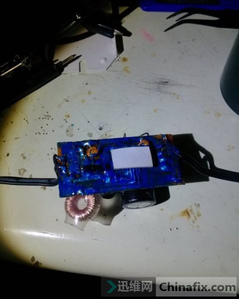

1.jpg这张是成品正面

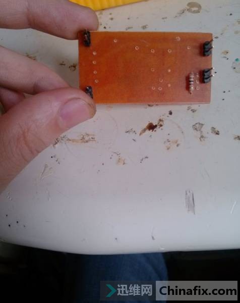

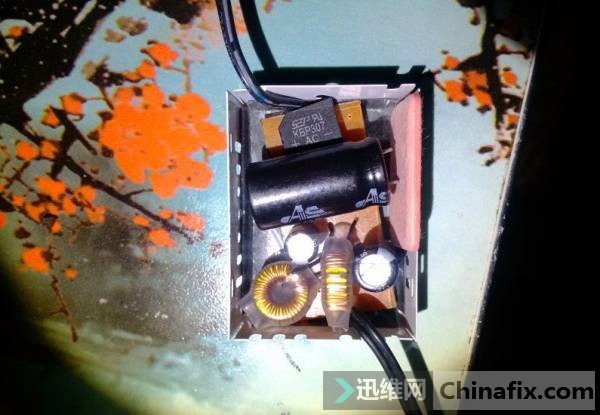

成品背面

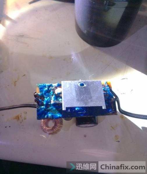

加了散热 块

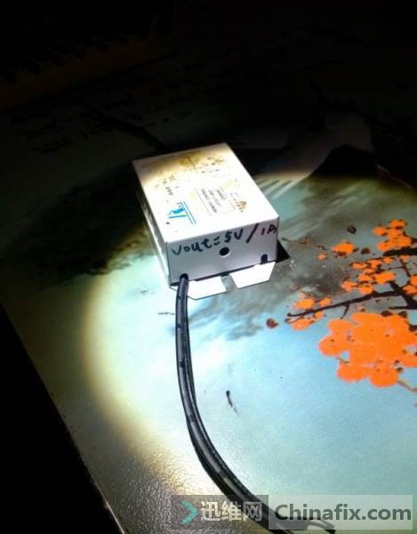

装入盒子
盒子 效果
再来 一张

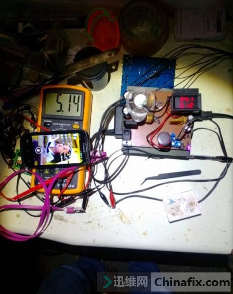

裸奔 测试 中

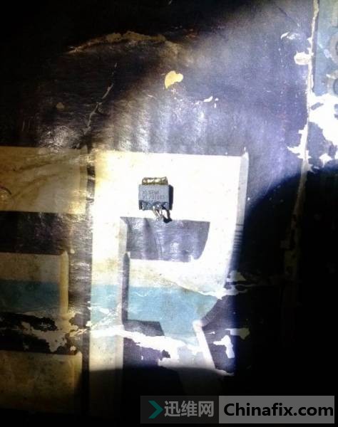

不小心烧毁的  原件7010  还好没炸开

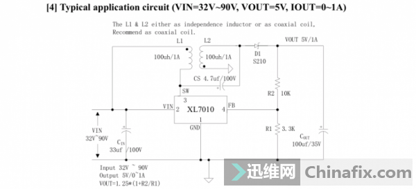

电路图

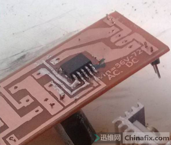

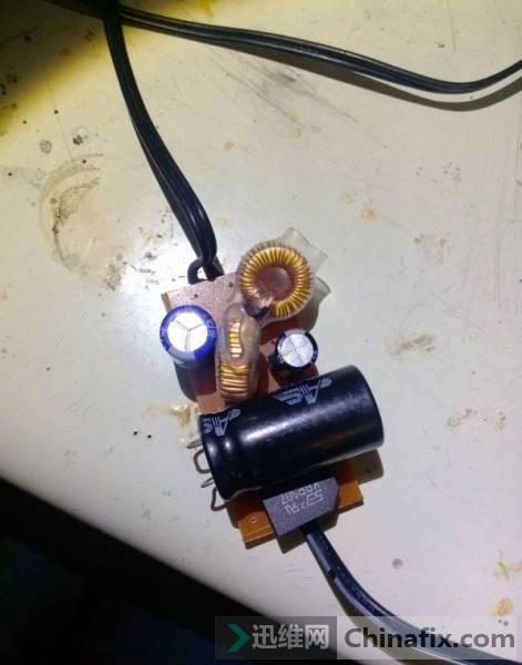

施工 中
焊接 元器件
这个 电容块头比较大 有 合适的 换个 小点的
板子 背面

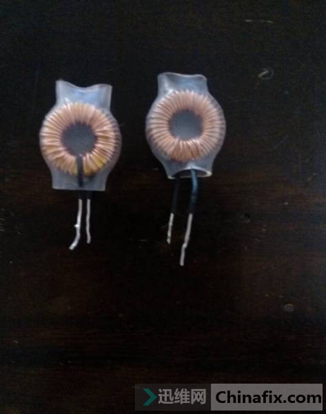

电感线圈  显示器里拆的~
已经Ok了,做完不小心输出短路了下,结果就牺牲了一片7010,没炸开,图是拆的时候弄烂了,后加了个050的自恢复保险,不知道能补能杜绝这问题重演。不过有个小疑问,带负载后100V4.7uf电容发烫,以为耐压不够,换220v4.7uf的还是烫,换220v 10uf的还是烫,就只能将就用了。准备改天上到电瓶车上使用,应该巴适得很。
