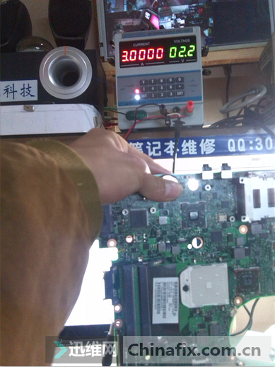

    蛋疼的事情来了,可调电源5V烧机,1A电流,手摸全板没有反应,2A电流,(如果是电容之类短路发烫手摸到后会烫起泡的,所以都不敢用太大的电流),还是没有反应,靠,3A电流3A.png,大胆的摸,有了,声卡芯片背面发烫,嘚瑟中发现这片无元件啊,反过来摸也发现不是元件发烫,像是板层,手摸.png(我手指的这一片发烫)啊,完蛋了,白修了,最终板层短路,哎!
     想了想真不值得,修了那么久,故障都找到了,大不了就锯板了,想了一下,直接用大电流烧吧,5A电流烧机,烧着烧着我没有了一点耐心,通电烧机状态下我使劲的扳了一下板子,耶···5A的电流变成了0.563,哈哈哈,短路指示灯也不亮了,什么情况,好了?????
    测试,测试,反复测试,把板子扳来扳去测试也的确好了,装机测试,真好了,拷机,正常,哎,神马机器啊!修复.png最后把它另外那个开关按键拆过来当做开机键了,不然我也无法了,这个开关键很难找的。
