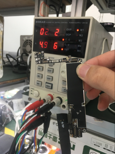

  大家好,今天接收一台iPhone 8,故障描述是手机不开机,一起来看看怎么解决吧!
  根据客户反映,拆出机器加电看电流如图:
             iPhone 8手机不开机故障维修 图1

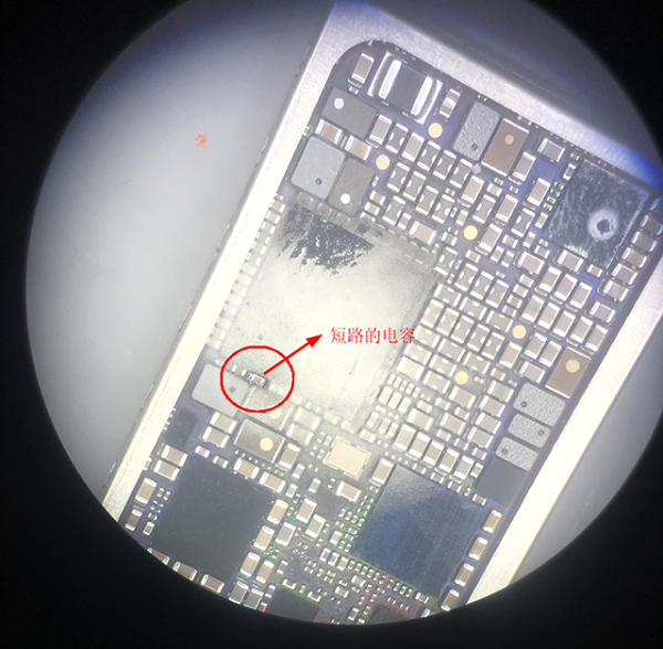

  接上电大电流打表,说明主供电线路有漏,使用松香大法将主板熏上松香加电漏电的原件就会呈现眼前观察如图:
iPhone 8手机不开机故障维修 图2

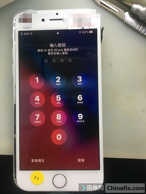

  此电容是主供电滤波电容扣掉,装机测试开机正常。
iPhone 8手机不开机故障维修 图3
  手机不开机故障维修到此结束!
