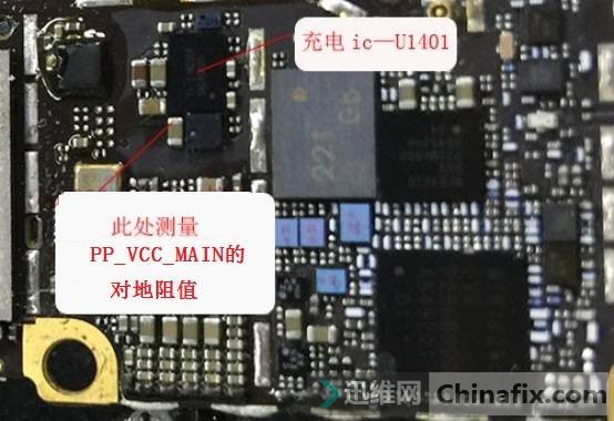

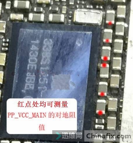

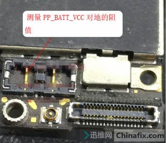

  首先测量PP_BATT_VCC跟PP_VCC_MAIN的对地阻值。测量位置如下:
iPhone6短路漏电 手机不开机的维修思路 图2
iPhone6手机不开机故障维修思路分析图2
iPhone6短路漏电 手机不开机的维修思路 图3
iPhone6手机不开机故障维修思路分析图3
iPhone6短路漏电 手机不开机的维修思路 图4
iPhone6手机不开机故障维修思路分析图4
  判断出是PP_BATT_VCC跟PP_VCC_MAIN哪一路出问题之后,用松香法,松香熏白相关电路,在短路或漏电的那一路上加电,电压从零逐步加大,短路的或漏电的元器件会由于发热表面的松香融化变色,从而让我们快速的找到短路或漏电的元器件。

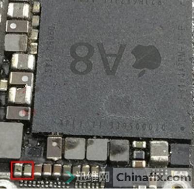

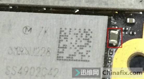

  下图红圈中的电容容易短路造成加电大电流,可摘掉。
iPhone6短路漏电 手机不开机的维修思路 图5
iPhone6手机不开机故障维修思路分析图5
iPhone6短路漏电 手机不开机的维修思路 图6
iPhone6手机不开机故障维修思路分析图6
  还有一处加电漏电短路的大家也要注意一下如下图:C1505 C1530 C1531
iPhone6短路漏电 手机不开机的维修思路 图7
iPhone6手机不开机故障维修思路分析图7

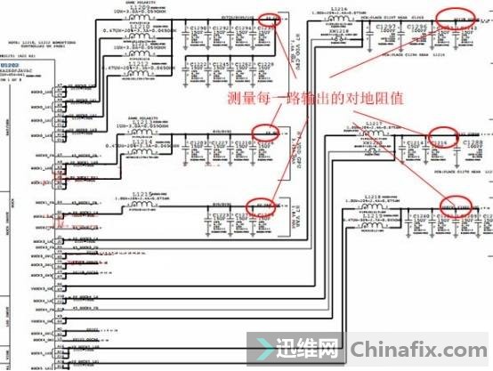

  如果是加电不漏电,一按开机键有漏电或大电流的,就是电源IC的各路输出电压的某一路或多路存在短路的元器件,这种情况先依次测量电源IC每一路输出的对地阻值,找到短路或偏低的一路或多路,再检查之间相连的元器件,也可在这一路或几路上有电源表模拟电源输出,(比如说PP1V8这一路,我们就可以用电源来一个1.8V模拟电源输出的1.8V)然后配合松香法,也可以比较快的定位短路或漏电的元器件。
iPhone6短路漏电 手机不开机的维修思路 图8
iPhone6手机不开机故障维修思路分析图8

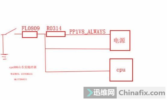

  如果是按开机键没有反应的,首先检查有没有开机电压,没有开机电压的先检查主供电PP_VCC_MAIN有没有,没有更换充电IC U1401;有,检查PP1V8_ALWAYS有没有输出。没有,更换电源IC;有,检查上拉电阻R0314,以及开机线通路。如图:
iPhone6短路漏电 手机不开机的维修思路 图9
iPhone6手机不开机故障维修思路分析图9
