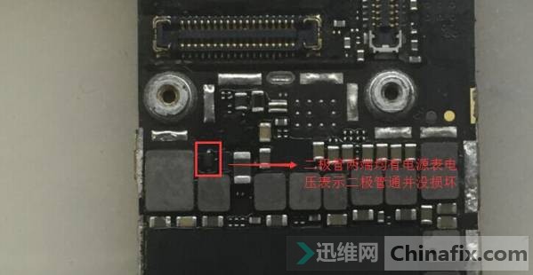

  收到同行发来的一台6s,描述故障为iPhone 6s手机进水不开机不联机,现在开始维修。
  注意:拆机需要注意屏幕封胶不要暴力拆加热后壳一下就会好拆很多了。螺丝有个梅花六角。
  拿到手第一时间清洗主板,后加电上机发现电流正常开机几秒回落itunse模式,夹电池板发现电池没电了,抱着 试试的心态激活电池联机确实itunse模式,刷了几遍不报错顺利刷过,但是刷完自动恢复模式,无限循环。
  这也是奇葩,我突然想起五代有类似的问题,刷不报错无限恢复模式,有些是尾插引起的,再试一次刷完立刻拔掉尾插,看电流顺利开机,进入正常开机电流1A左右,看到这里我心里有个谱还有机会。屏幕开机不亮。

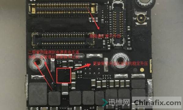

  按苹果的尿性进水大部分烧背光升压,速度拿到新背光IC开始测量,第一加电不开机测二极管D4020正常,说明升压电感并没有开路。参考6s plus电路大概判断出是IC问题了直接更换IC完美修复背光IC。
  换下6s换cpu附件的注意点:最好高温380°一分钟以内干下来,时间长了怕吹爆cpu。封胶略硬,撬点自己把握了。明显比6代更好更换了。
  撬前拿夹压住cpu不要让风枪吹到cpu本体,本身夹具是铁更利于cpu散热。
