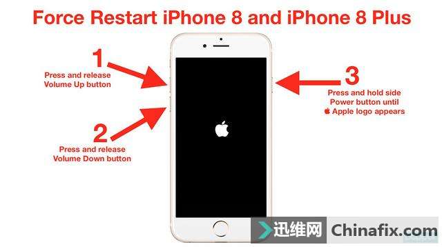

  iPhone X系列机型强制重新启动的方式(适用于iPhone 8、iPhone 8 Plus、iPhone X、iPhone XS、iPhone XR、iPhone XS MAX)
  1. 先按下音量调节+键,随后快速放开;
  2. 再按下音量调节-键,随后快速放开
  3. 最后按住侧边的电源键,直至看到苹果图标。

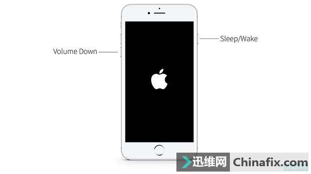

iPhone 7/7Plus强制重新启动方式
  • 长按音量-键和电源键直到看到苹果图标。

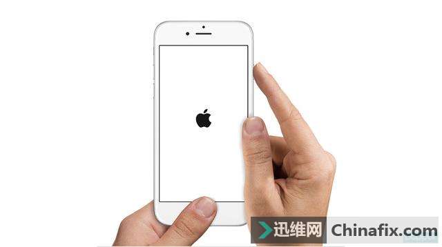

iPhone 7之前机型强制重新启动方式(适用于iPhone 6s、iPhone 6s Plus、iPhone 6及更早机型
  • 长按电源键+Home按键直至看到苹果图标。

刚买的xs从备份安装的时候卡死了,打了客服电话,就是第一种方式,问题搞定。
