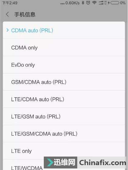

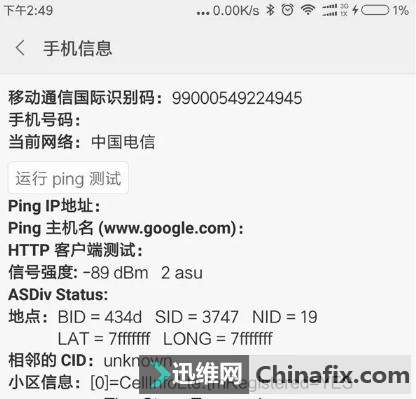

  然而大部分手机是不存在这一入口的。那么请返回主界面,拨号盘按下"*#*#4636#*#*"选择手机信息,
搞定手机不能联网或联网不稳定的问题
手机无法上网怎么办图1

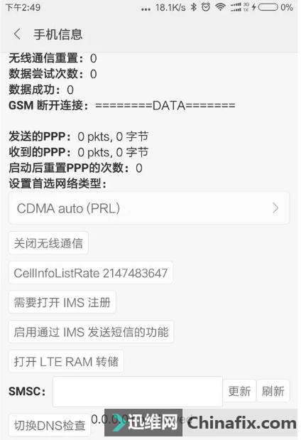

  在弹出的界面中下拉,选择设置首选网络类型。下拉列表中选择最后一项(锁定网络请根据自己手机及SIM卡支持的网络制式选择需要的合适的组合(见后文附表),比如电信3G应为"CDMA自动(PRL)"),然后再看你的网络信号。

  部分手机用户会很快发现网络连接上了!心中一喜啊。再观察数分钟确保网络连接稳定后,教程就结束了。
  然而,大部分手机用户会很快发现网络连接上了,结果三秒钟后,又没信号了,或者又开始瞎跳。请接着往下看。

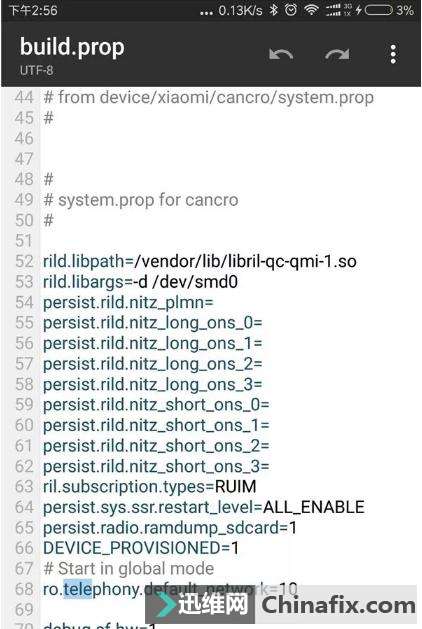

  打开根目录/system/build.prop(未能root的用户可用recovery将该文件复制到sd卡中操作),搜索"tele",找到这一行:ro.telephony.default_network=x//x为数字

  根据网络制式,将数字修改为(需要锁定4G/3G/2G的请选择仅支持对应制式的选项):0
  部分无法联网用户,请额外搜索"ril.subscription.types"语句,如过没有,请在表的最末端另起一行添加,并最终将该语句修改为:ril.subscription.types=NV,RUIM
  保存build.prop文件,如果是在其它地方编辑的,请将其复制回/system文件夹内。备份用户数据,进入recovery双清。再次重新启动后就能见效了。
