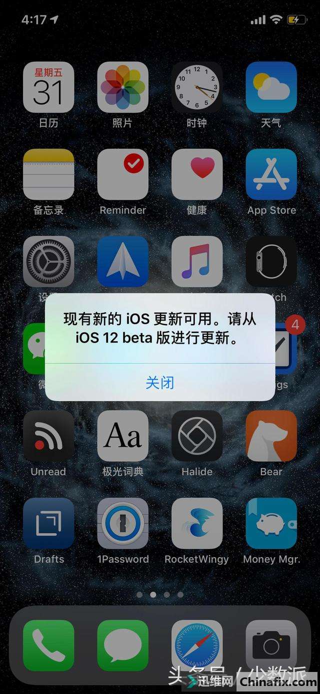

  这一提示更新的弹窗,最早出现在几天前 苹果iOS 12 的第 8 个 Public Beta 版本发布时。所以当今天又一次看到它时,我还惊讶于版本更迭为何如此频繁。不过打开设置后,并没有出现所谓的新版本,而弹窗却在我的设备每次解锁后都会出现。
  从网上的情况来看,被这一 Bug 困扰的用户并不在少数,大部分人同样是在每次解锁时收到提醒。此外,也有少数人声称在打开控制中心,或是每隔一段时间就会收到该通知。
  国外有开发者通过逆向工程找到了这一 Bug 出现的原因。他将问题的根源锁定在了「Springboard」上。这是一个主要负责控制 苹果iOS 主屏幕的使用组件,其功能之一是在每次解锁屏屏幕后,检查当前的 苹果iOS 版本是否将要过期。而在最新的测验版系统中,这一功能出现了异常,导致系统认为当前的版本到今天已经将要过期。由于这一过程在每次解锁后都会重复一次,因此我们才会不断地接收到这一弹窗。

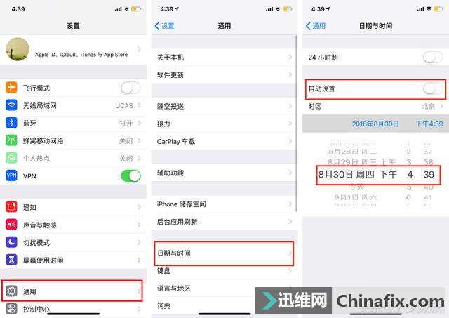

  除了等待更新,我们还可以通过调整系统时间的方式暂时搞定这一问题。在「设置 - 通用 - 日期与时间」中取消勾选「自动设置」,然后将日期更改为 8 月 30 日或更早,就可以不再收到提醒。

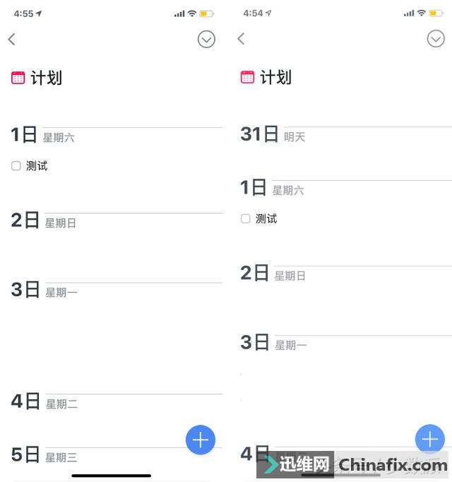

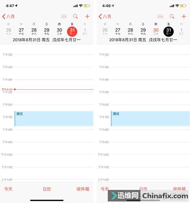

  日历的当前日期和时间会随着你的更改发生变化,但你已经设定的事件不会。举例来说,如果你在调整时间前已经设置了一个 9 月 1 号的事件,更改时间后事件会在后天发生。因此更改时间后,务必要检查日历中是否有已经设定好的日程,避免影响自己的工作和生活。

  提醒事项、Things 等任务管理工具的日期会发生相应的调整。其中,Things 中时间被设定为「今天」的任务在更改时间后不受影响,但其他时间的任务会产生相似日历的效果。

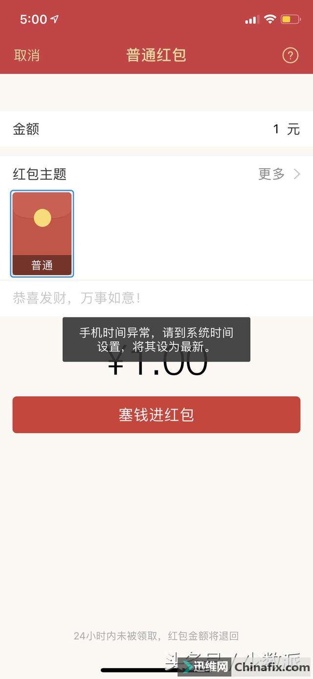

  支付宝将无法进行转账、发红包或付款,微信、QQ 则不受影响。
