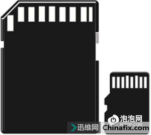

  说到这里我们就要来简单的说一下“UHS”是什么意思?“UHS”就是“Ultra-High Speed 超高速”的缩写,支持超高速总线接口的储存卡一般都会有着更快的读写速度,这一标准是由“SD卡协会”这一非营利性组织来制定。

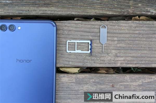

  其中,支持UHS-I(第一代超高速)的SD卡产品于2010年被发布,理论传输速度可达104MB/s,其接口插脚排向下兼容,与不支持UHS-I的SD卡产品是相同的。

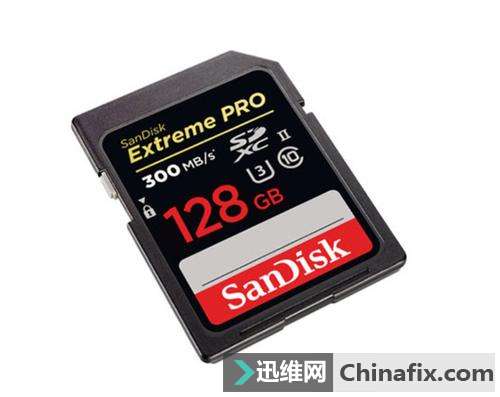

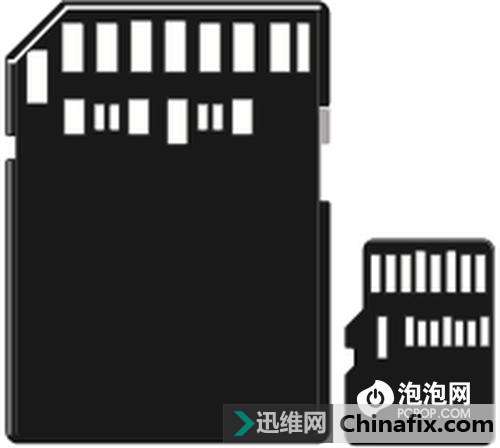

  不过支持UHS-II(第二代超高速)的SD卡产品就第一代有所不一样,无论是传输速度还是金手指结构均有所不一样,支持UHS-II的SD卡产品理论传输速度可达312MB/s,速度翻了三倍,在金手指结构上也有所改变,启用了额外的一排的金手指,有效提升了数据传输速度,不过在价格上也有着显著的提升。
  我们在选择这类高速SD储存卡的时候,应该注意的是我们的设备是否支持这一接口,尤其是在选择UHS-II高速SD储存卡的产品的时候,现在支持这一接口的产品多为高端旗舰级产品,如果您运用的是一款中低端产品的话,在运用UHS-II高速SD储存卡的产品的时候是无法完全发挥它的最高速度的,机身接口将直接限制数据传输速度的上限。

  另一个需要注意的是,选择储存卡产品的时候要根据个人需要来选择,如果只是进行普通的照片拍摄,这类高速储存卡与普通的储存卡产品能为我们带来的运用感受其实是不大的,但如果要进行高清视频或高清图片的拍摄工作,那么我们就必须选择这类高速储存卡产品,毕竟支持这一协议的高速储存卡产品的售价都远高于普通储存卡产品。
