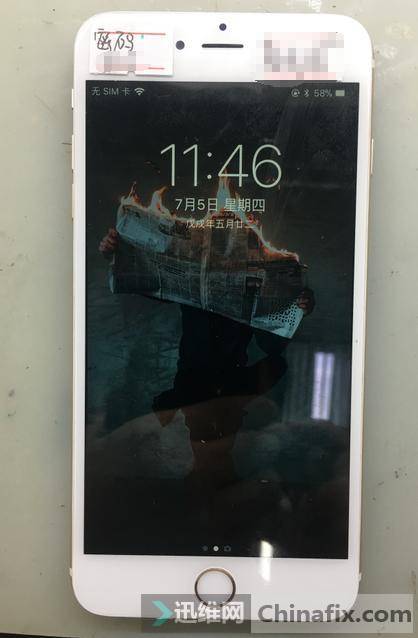

  客户送修一台iPhone6S Plus,描述的故障是开机白苹果重启,无法进入系统。
iPhone6S Plus白苹果故障维修
iPhone6S Plus开机白苹果重启故障维修 图1

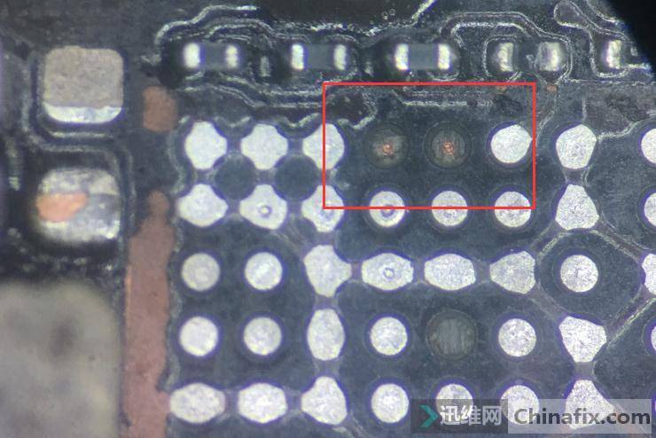

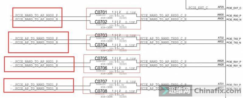

  在测量焊盘对地值时有4组6根PCIE数据线的对地值要注意,以为这6根数据线要经过耦合电容在硬盘的焊盘测试是无穷大,要在耦合电容后端也就是连接CPU的一端测试。
iPhone6S Plus开机白苹果重启故障维修 图2

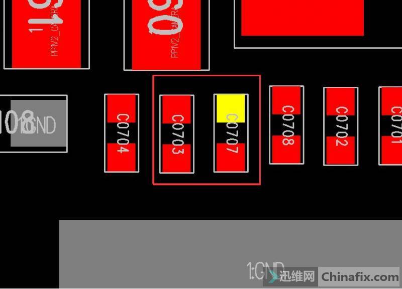

  在测试这些耦合电容时发现C0703与C0707后端没有阻值。

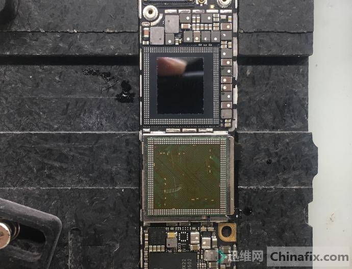

iPhone6S Plus开机白苹果重启故障维修 图3
  确定是CPU问题后撬下CPU发现焊盘有掉点,正是C0703与C0707所通的。
iPhone6S Plus开机白苹果重启故障维修 图4
  补回掉的点,装回CPU。
