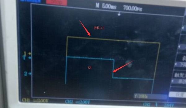

SLP_S3#对比待机3.3V,S3先掉
示波器修复神州战神K610C不定时掉电 图1
神州战神K610C不定时掉电故障维修 图1

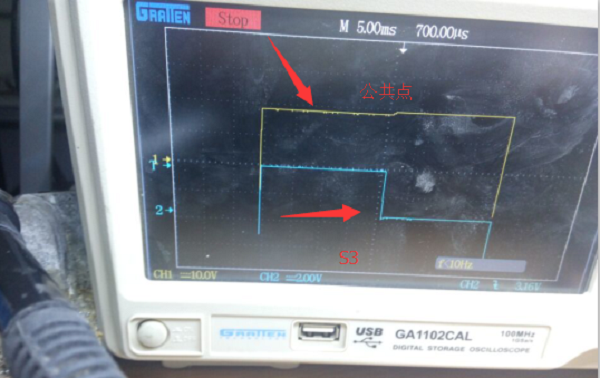

S3对比公共点
示波器修复神州战神K610C不定时掉电 图2
神州战神K610C不定时掉电故障维修 图2

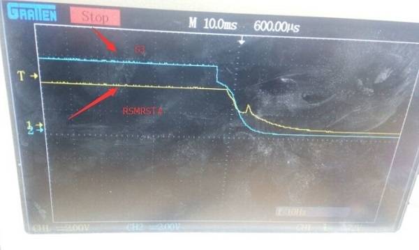

S3对比RSMRST
示波器修复神州战神K610C不定时掉电 图3
神州战神K610C不定时掉电故障维修 图3

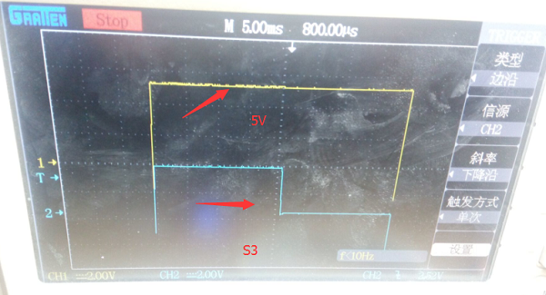

5V待机没有,按开关后才有
示波器修复神州战神K610C不定时掉电 图4
神州战神K610C不定时掉电故障维修 图4

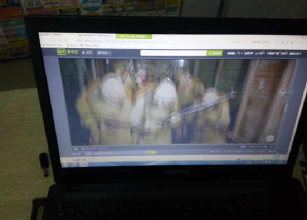

  也拿S3和CPU PG对比了下,这里都是S3先掉,心里有数了,已经判断出来了,为了进一步确定是否是它坏,先去同行那里借了CPU, 判断是不是温控, 也是为换掉它做铺垫。 换完U还是一样的问题,就是那个罪魁祸首,刷BIOS,南桥换掉,还好一次性成功了,测试两天,看电影没有问题,就是亮机慢,风扇转的快,找迅维网师兄修改BIOSME后,OK!
示波器修复神州战神K610C不定时掉电 图5
神州战神K610C不定时掉电故障维修 图5

  (1)、3.3V对比平台复位,复位先掉,证明是触发后的故障。

  (3)、公共点对比SLP_S3#,SLP_S3#先掉,用于判断是不是保护隔离电路的问题。
  (4)、SLP_S3#对比RSMRST#,SL_S3#先掉,这两个个人认为是抓掉电最关键的信号,因为是触发前与触发后的关键信号。
  (5)、SLP_S3#对比各大PG,发现都是S3#先掉,故换南桥解决问题。
  对以上信号有不明白的,建议多去学学时序。
  至此,神州战神K610C不定时掉电故障维修完美修复。
