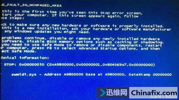

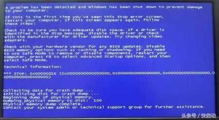

win7常见蓝屏界面:
电脑蓝屏心好慌,学会这几招不花钱搞定它!
电脑蓝屏怎么办 图8
电脑蓝屏怎么办 图9
  “Technical information:”以下部分为蓝屏错误报告重点部分。错误的第一部分是停机码 也就是***STOP: 0x0000001E,用于识别已发生错误的类型。错误第二部分是被括号括起来的四个数字集,表示随机的开发人员定义的参数(这个参数对于普通用户根本无法理解,只有驱动程序编写者或者微软操作系统的开发人员才懂)。第三部分是错误名,信息第一行通常用来识别生产错误的驱动程序或者设备。检查蓝屏主要通过停机码以及错误名确定造成本次蓝屏的原因,其中第三部分一些蓝屏情况不会给出。重点查询蓝屏停机码,之后找寻对应搞定办法。

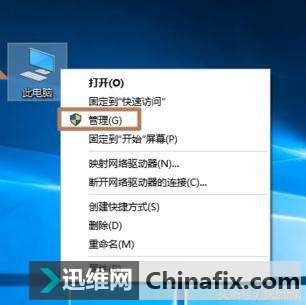

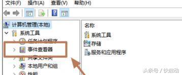

1、电脑蓝屏后重新启动后,我们首先应该去查一下“事件查看器”看看电脑问题,非正常关机的事件日志。如图点击此电脑右键-管理-进入计算机管理。
电脑蓝屏怎么办 图11

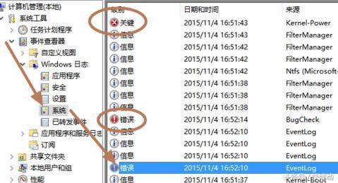

2、在计算机管理中点击系统工具下面的事件查看器。
电脑蓝屏怎么办 图12

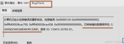

3、在Win日志中,查看系统日志,以时间为准,找到刚刚蓝屏重新启动那一刻所出现的错误日志。
电脑蓝屏怎么办 图13

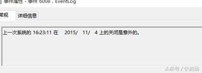

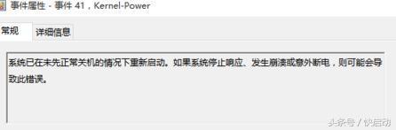

4、打开这些错误日志,可以看到系统意外关闭的时间,若这种错误的日志有好几个,一个个查看,综合查看结果并分析。

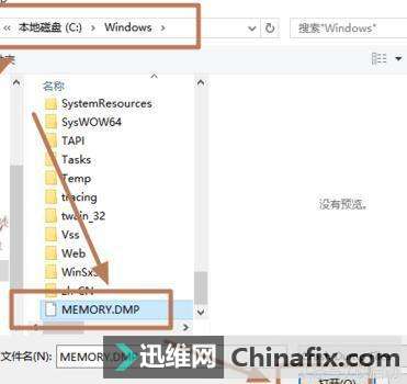

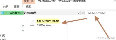

5、若查看所有错误日志没有发现是非系统,其它软件造成的原因,那么我们还可以对Win蓝屏时会自动生成一个转储DMP文件,这个文件一般都是默认保存在系统Win目录下面。
电脑蓝屏怎么办 图16
6、我们可以直接搜索这个文件名MEMORY.DMP,但这个DMP文件在运用系统软件是无法打开的,需要运用到微软的Debugging Tools的分析工具来打开。

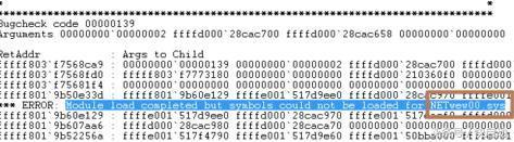

8、打开Debugging Tools后,点击File-Open Crash Dump,选择Win下面的MEMORY.DMP文件打开。
电脑蓝屏怎么办 图19
9、在问题检验分析Bugcheck Analysis中,出现ERROR错误,Module load completed but symbols could not be loaded for NETwew00.sys,NETwew00.sys文件不能被加载。可以判断是加载这个文件的时候导致蓝屏的。
电脑蓝屏怎么办 图20
10、这时我们可以将这个NETwew00.sys在百度中搜索一下相关资料,这是一个显卡的驱动的部件,那么可以试着找到搞定这个Win蓝屏的方式,当然这个过程很有可能不顺利,最终有可能还没有搞定蓝屏问题,因为导致蓝屏的原因多种多样的。但至少在这个过程中也是一种学习。
