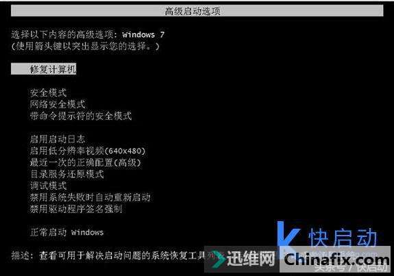

第一种方式、开机按F8进高级模式进行修复
1、 在电脑进入不了系统时,大家首先重新启动电脑,在重新启动电脑的时候狂按F8键进入系统安全模式。如果是笔记本电脑没有重新启动键,那么就长按电源键强制关机,然后再重新开机。
小白修电脑:windows无法正常启动搞定战略
电脑无法正常启动怎么办 图3

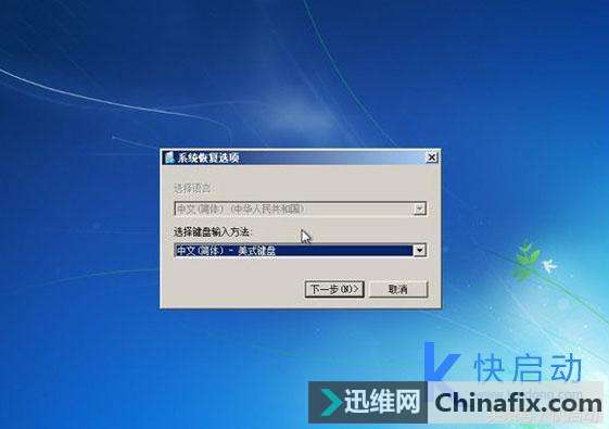

2、 接着选择的是“修复计算机”,选择后进入的是系统恢复选项界面,大家点击下一步继续。
电脑无法正常启动怎么办 图4

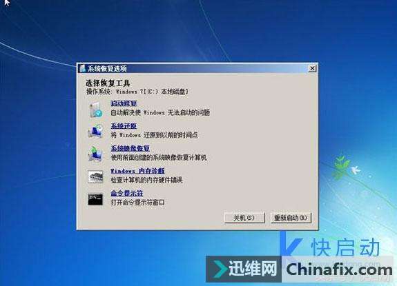

4、 输入确定后将会进入的是系统恢复选项,在这个界面我们可以看到“启动修复”选项,这就是我们现在需要的。如果你有其他需要,也可进行其他选项的操作。
电脑无法正常启动怎么办 图6

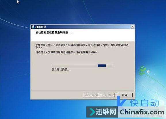

5、 选择“启动修复”,那么win7系统就会自动修复遇到大家遇到的win电脑开机进不了系统问题。
电脑无法正常启动怎么办 图7

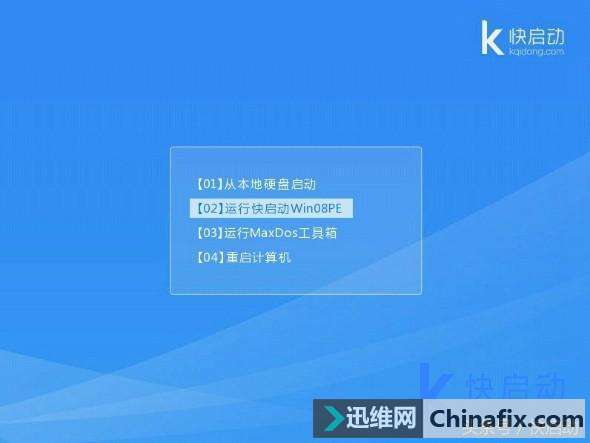

1、将制作好的快启动u盘启动盘插入电脑usb接口,开机按快捷键进入快启动主菜单界面,选择“【02】运行快启动Win08PE”。

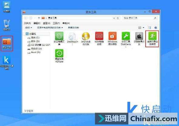

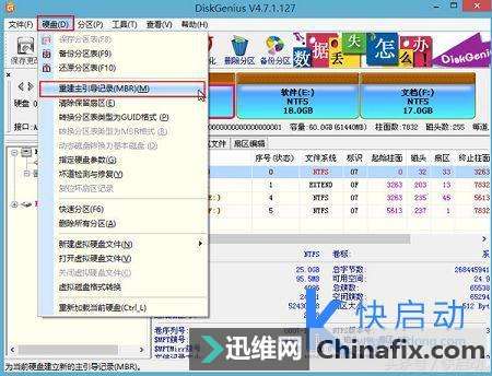

2、进入到win8pe系统桌面后,双击桌面上的“更多工具” 文件夹,在文件夹中找到并双击“分区工具DiskGenius”图标,打开工具。
电脑无法正常启动怎么办 图9

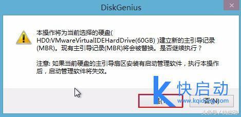

3、在弹出分区工具Diskgenius工具中,依次点击“硬盘--重建主引导记录(MBR)”选项,在弹出的提示窗口,直接点击“是”即可。
电脑无法正常启动怎么办 图10
电脑无法正常启动怎么办 图11
4、等待工具进行重建主引导记录的修复工作,修复完成后会弹出任务成功完成的提示窗,直接点击“确定”按键就可,重写之后记得保存修改,然后重新启动电脑,看看是否修复好了。

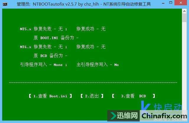

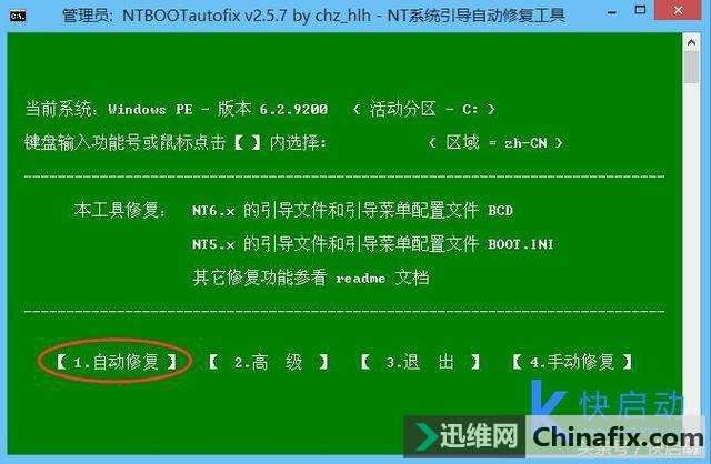

2、进入快启动win8pe系统桌面后,打开桌面上的“更多工具”文件夹,找到“系统引导自动修复”图标并双击打开,如下图所示:
电脑无法正常启动怎么办 图14
3、打开系统引导修复工具后,我们可以根据自己的需要选择相应的操作,这里我们以自动修复为例,首先在我们的键盘输入功能号“1”(或者直接鼠标点击【1.自动修复】),如下图所示:
电脑无法正常启动怎么办 图15
4、短暂修复后会显示出修复成功的字样,然后跳转到修复报告中,修复完成,点击【2.退出】即可,如下图所示:
