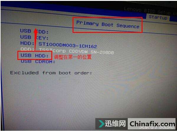

  方式二:电脑开机启动后不停的按F2,DEL,F11等,进入bios修改设置,然后将u盘(USB-CDROM、USB-HDD\USB-***等等) 设置为第一启动项,然后按f10保存即可,不懂设置请关心快启动,询问小编哦。

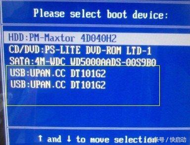

  一些新出品的主板插上U盘后开机按ESC,Tab,F12,F11等就会出现主板支持的所有启动项的,这算是一次性的临时的,不会更改原来BIOS的设置,嘿嘿嘿,想说临时启动项选择已经是大势所趋,但厂家可能会更改,但都依然设在F几键上,并且在BIOS进行硬件检测时会用高亮字提示在屏幕上,留心看就能发现的。
  此外,大家也可能遇到比较老的DELL电脑主板,bios设置中没有USBCDROM的启动项,只有硬盘\USBHDD\光驱\网卡4个启动项(Internal HDD\USB Storage Device\CD-DVD Drive\Onboard NIC)只支持USBHDD为第一启动项,导致无法u盘启动,有用户经过快启动小编的指导,将设置光驱为第一启动项把光驱卸掉拔出,插入系统优盘竟然就从USBCDROM启动成功了。

u盘启动后不懂哪个是u盘选项?
  对于一些电脑来说,按F12进入启动选择菜单后却不懂选择哪个u盘来进行启动,这个一般是根据你u盘品牌命名来查找。而对于一些支持双启动的电脑来说,一般的电脑能正确给出USB-CDROM,或者USB-HDD启动,但有些电脑只认识U盘的厂家跟型号来查找的。
