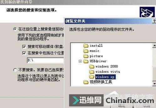

  选择“在搜索中包括这个位置”,再点“浏览”从指定目录选择驱动文件,USB驱动程序在手机随机光盘的USBdriver文件夹中。
WinXP电脑通过手机上网的方式
  2、浏览定位到光盘USBdriver目录,根据你的操作系统选择相应的驱动文件夹,确定后点下一步系统开始查找安装驱动程序。
WinXP电脑通过手机上网的方式

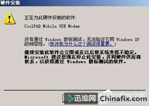

  3、在安装过程中可能会弹出下面信息,选择“依旧续续”。安装完成后还会弹出两次新硬件安装向导,同样按照上面的步骤完成即可。
WinXP电脑通过手机上网的方式

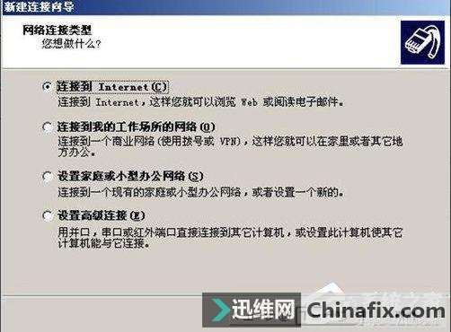

现在打开电脑“控制面板”中的“网络连接”,点击左列“创建一个新的连接”开始创建拨号连接。
WinXP电脑通过手机上网的方式

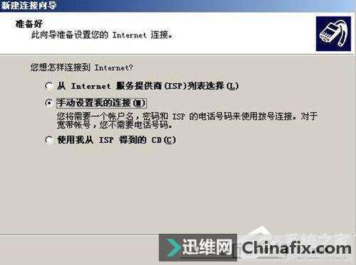

  5、选择“连接到Internet”,下一步,手动设置我的连接。
WinXP电脑通过手机上网的方式

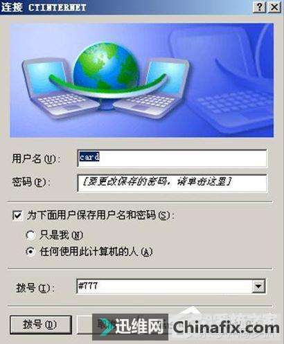

  7、用户名和密码均为card,连接窗口,点击“拨号”进行拨号连接。
WinXP电脑通过手机上网的方式
WinXP电脑通过手机上网的方式

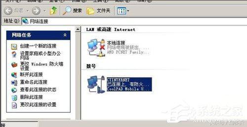

  8、连接成功后的现象。此时C网就连接成功了,缺点是G网不能连接,在手机上也不能用G网,可惜我还用积分换了8个月的流量,白白浪费了!
WinXP电脑通过手机上网的方式
