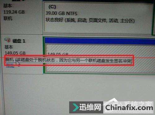

  Win10组双硬盘时提示“磁盘脱机发生签名冲突”怎么搞定?最近一用户在Win10系统中加装了一个硬盘,却发现无法显示,于是进入磁盘管理查看,结果看到系统提示“该磁盘处于脱机状态,因为它与另一个联机磁盘发生签名冲突”,这该怎么搞定呢?其实很简单,我们只要右击脱机,然后再点联机即可,具体的操作方式请看下文。

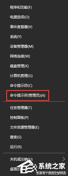

  1、在开始菜单 按下Win+x 组合键打开超级的菜单,点击【 命令提示符 (管理员)】;

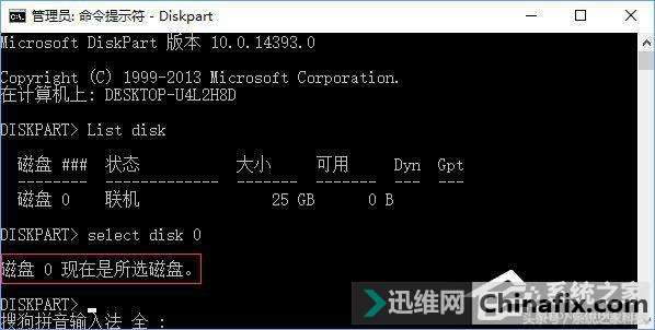

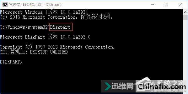

  2、在命令提示符中输入:Diskpart 按下回车键;
Win10组双硬盘时提示“磁盘脱机 发生签名冲突”怎么搞定?
  3、接着输入:List disk 按下回车键按钮;
  4、查看未联机的磁盘的磁盘号,比如未联机的磁盘为 0,则输入:select disk 0 按下回车键;

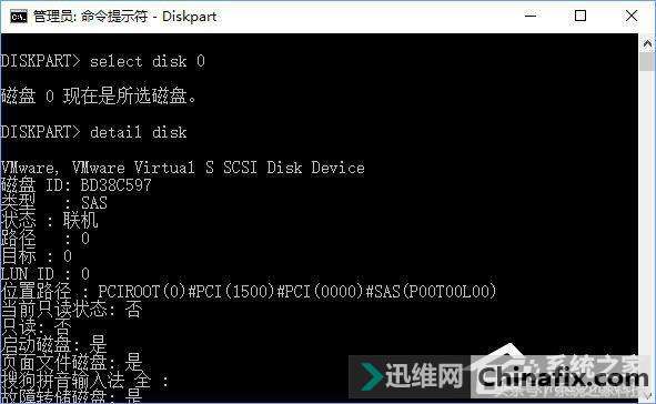

  5、接着输入:detail disk 按下回车键;

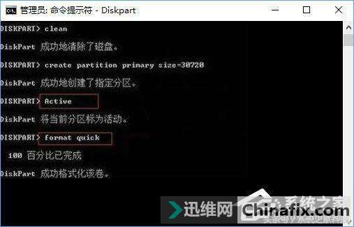

  6、然后输入“Create partition primary size=30720”。其中create partition 表示创建分区。primary表示创建是主分区。如果这个位置是logical:表示逻辑分区,extended:表示扩展分区,然后输入active 按下回车 将该分区设置为活动,最后键入format quick 按下回车键 进行格式化即可!

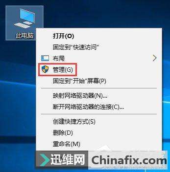

  1、在此电脑上单击右键,选择【管理】;

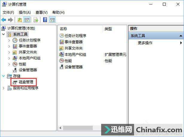

  2、在计算机管理左侧点击【储存】-- 【磁盘管理】;

  3、在脱机的磁盘上单击右键,选择【联机】即可。
  以上就是Win10组双硬盘时提示“磁盘脱机 发生签名冲突”的搞定办法,究其原因,是两块硬盘同时运用了相同的盘符,所以系统自动将其脱机。当我们右击脱机再点联机,系统就会重新分配盘符给这块硬盘了,就可以正常运用了。
