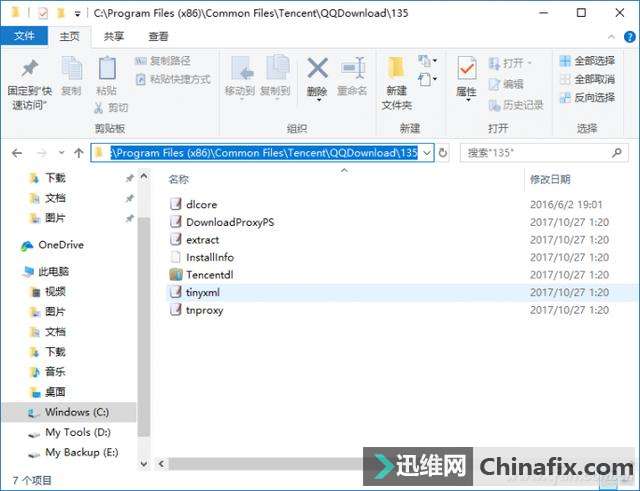

  这个文件一般是在C:\Program Files (x86)\Common Files\Tencent\QQDownload\XXX 文件夹下,每个人的编号都不一样,所以大家按照自己电脑上显示的路径查找到对应文件真实路径即可。
